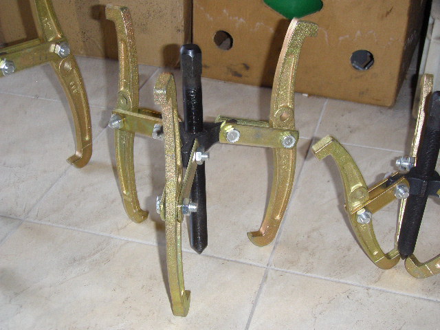

    Co do ściągaczy to są zasadniczo dwa typy...
    prostszy ...

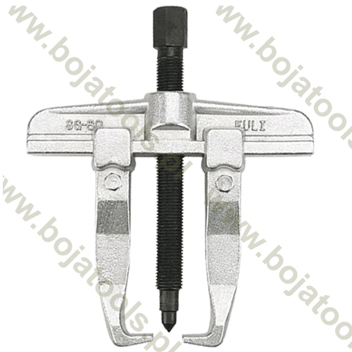

    i bardziej skomplikowany...
