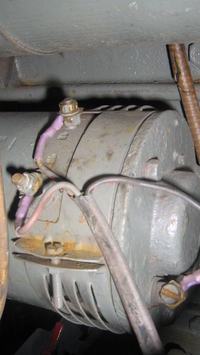

    witam mam problem z ładowaniem akumulatora a dokładnie w ogóle nie mam ładowania
    kupiłem niedawno samoróbka problem z prądnicą przy traktorku
    i zmontowałem od nowa całą elektrykę ponieważ nic tam nie działało. Ale jak go kupowałem to facet sprawdzał miernikiem ładowanie i było no a teraz go niema i jeszcze jedna uwaga wyście z akumulatora + było na masę a - szedł na stacyjkę.
    ja po wymianie kabli i zmontowaniu całej konsoli podłączyłem - na masę myślą że tak ma być no a teraz mi nie działa prądnica co się stało proszę o pomoc jak podłączyć tę prądnicę jest to prądnica polska i regulator też jest polski

    z prądnicy wychodzą 3
    a do akumulatora trzeba dwa no i klapa
    a pomiędzy jeszcze ten nieszczęsny regulator

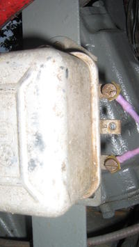

    Witam , podepnij kabel jednym końcem pod 19 na reglerze a drugim pod grubą śrubę na rozruszniku czyli "-" akku" jeśli polaryzacja była "+" na masie to zrób tak jak było.

    to znaczy ze wyjście z regulatora 19 podpinam na rozrusznik czyli na + do aku
    a pozostałe wyjścia z reg. czyli 18 i 16 podpinam na prądnice tak czy się mylę.

    rozrusznikowi to obojętne ale jak masz prądnicę i regler od ciapka to daj "+" na masę a resztę podepnij tak jak piszesz kontrolkę podepnij jednym końcem pod 16 na reglerze a drugim końcem pod 15 na stacyjce.

    ok po próbowałem dzisiaj od rana siedzę przy nim no ale jest kiepsko jedyne 3.40 v o 10 za mało co się dzieje. a no i sprawdzałem z zamianą biegunowości dawałem "-"na masę i "+" na masę nie działa tak jak powinno
    wy. 16 prąd - wej 16 reg
    wy. 18 prąd - wej 18 reg
    "-" prąd - masa traktorka
    wy.19 reg- śruba na rozruszniku "+"lub"-" w zależności jak podepnę aku.
    co jest źle lub co jest zepsute
    pomocy bo mi włosy wypadają od tego
    a i czy ta kontrolka ładowania musi być podpięta na wy.16reg i na 15 stacyjki czy to coś daje jeśli chodzi o ładowanie czy tylko wskazuje przypuszczalne ładowanie

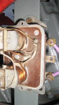

    Być może po zmianie polaryzacji prądnica ma problem z przemagnesowaniem , więc wystarczy zapalić ciągnik i na lekkim gazie w regulatorze napięcia nacisnąć pojedynczy styk i na moment przytrzymać a następnie puścić jeżeli wszystko jest dobre to regulator będzie trzymał kontrolka zgaśnie a prądnica będzie ładowała.P

  • #13 6769585
    viper555
    Zwierasz styk 3.P

    Kolego Pola jak już będziesz rzeźbił to przeczyść papierkiem ściernym (tylko ostrożnie żeby nie poprzestawiać zwór)styki 1 i 3 a potem przemyj benzynką gdy już uda Ci się znaleźć ładowanie to załóż pokrywkę na regler bo patrzeć nie mogę na tą rdze.Do kol. ZGG zgadzam się że altek jest lepszy ale w ten sposób kol.Pola czegoś się nauczy z historii techniki bo jak tak dalej pójdzie to prądnice,gaźniki,klasyczne platyny i inne pierdółki będziemy oglądać w muzeum.

    no to na dzisiaj panowie koniec pracy zwarłem styk no i fyk ugotowałem kable na amen
  • #17 6774561
    viper555
    I wszystko jasne dlaczego nie ładowała albo coś źle podłączyłeś albo prądnica ma zwarcie.P

    nie nie pomyliłem się tam na prądnicy jest 10 i 18 a na reglu jest 16 i 18 wcześniej myślałem za na prądnicy jest też 16 i 18 ale po uprzednim oczyszczeniu okazało się że jest to 10 i 18 no to jak to mam podpiąć

    A masz jeszcze co podłączać jak wszystko zgorało. Przecież widzisz że na prądnicy 18 ma izolator więc idzie do regulatora a 10 jest bezpośrednio przykręcona do obudowy więc to masa.P

    16 to odizolowana szczotka ( śrubka M6 na płaski wkrętak)
    18 to wzbudzenie prądnicy (odizolowana śrubka M5 na klucz 8mm)
    10 to MASA (śrubka M5 na klucz 8mm)
