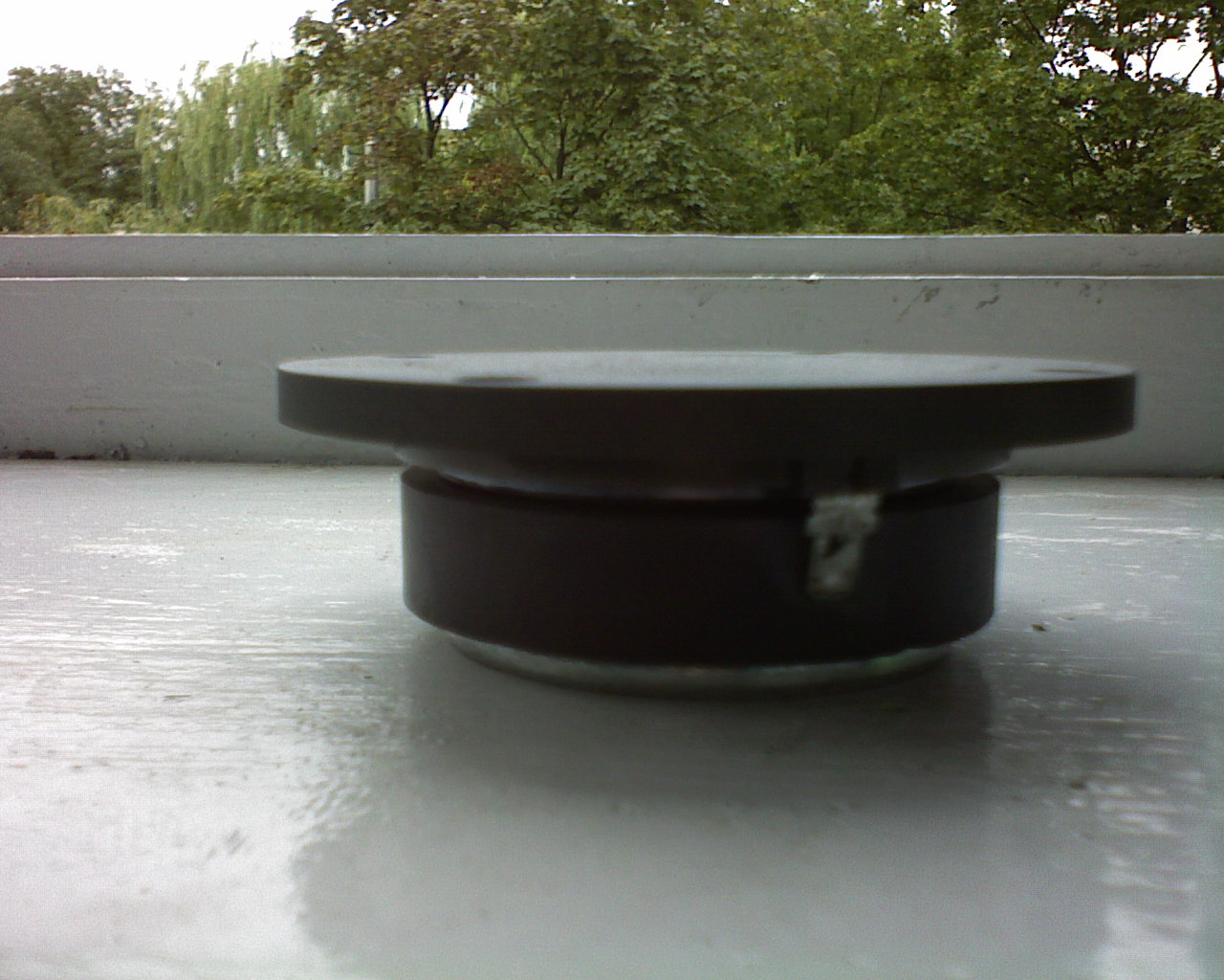

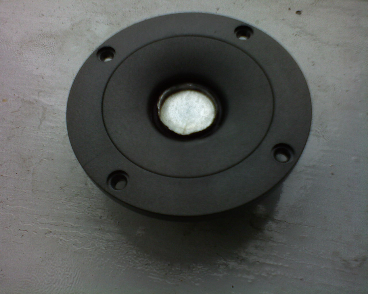

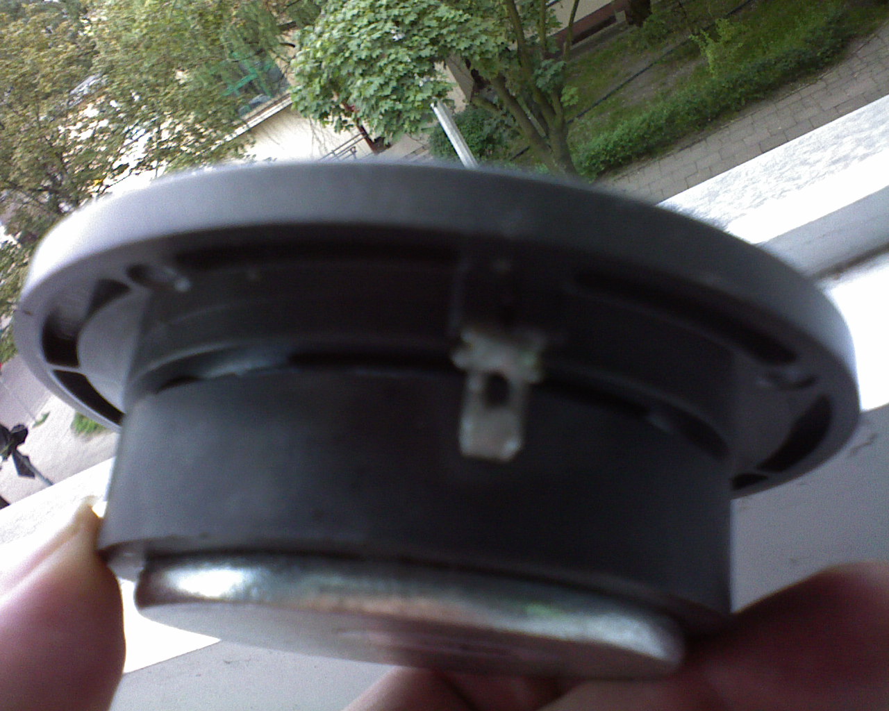

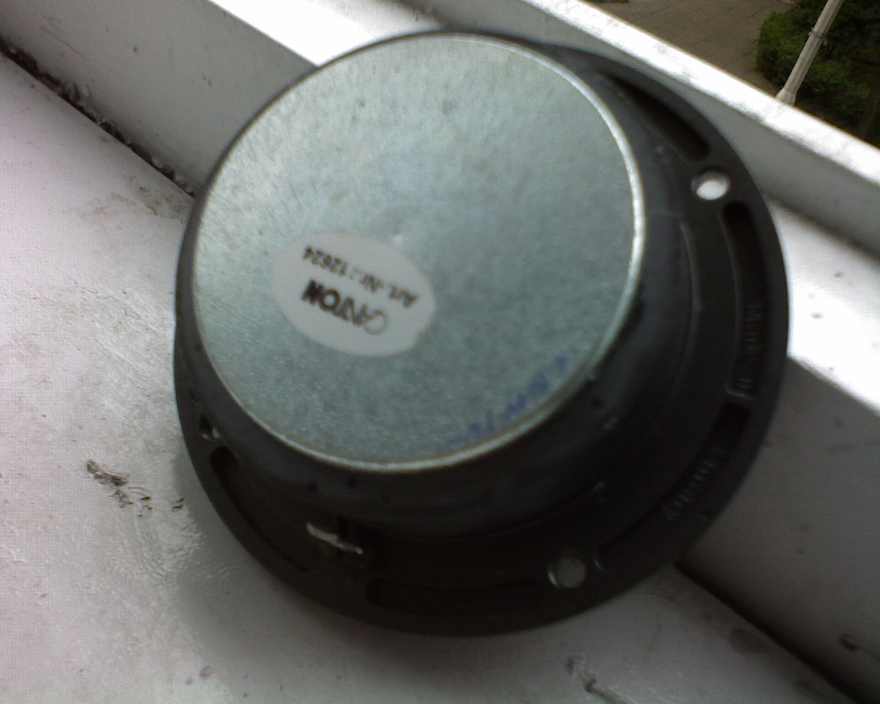

  • #5 6820608
    kujasi55
    ok.Canton gle 407 naprawa głośnikaCanton gle 407 naprawa głośnikaCanton gle 407 naprawa głośnikaCanton gle 407 naprawa głośnika
    Jak widać naprawa tego głośnika nie jest taka prosta. Chyba że jest jakiś sposób żeby go doszczętnie nie zniszczyć.
  • #6 6820813
    Pawel S.
    primo - dlaczego wyrwales kopolke?
    secundo - wlacz makro jak robisz zdjecie z bliska. akurat widok z okna mnie mniej interesuje :lol:
    ale jak narazie faktycznie nie widac sposobu na jego demontaz :???:
    pewnie jakies zatrzaski - musialbym go obejzec z bliska
  • #7 6820925
    parish
    Albo jest na stałe, albo (byłoby to dziwne) posiada gwint, i trzeba odkręcić pokrywę. Spróbuj delikatnie.
  • #8 6821183
    Pawel S.
    watpie ze na gwint - jakby wtedy kopolka byla podlaczona? luzu miedzy frontem a membrana nie moze byc.
  • #9 6838450
    kujasi55
    Kopułka sama odleciała , bo się usmażyła. Odkręcić raczej się nie da. Zatrzasków raczej też nie widzę.

  • #13 6844264
    parish
    Paweł, spójrz na zdjęcie nr 4. Jeśli się nie mylę, to widzę tam klej. Między magnesem a plastikową pokrywą. Wydaje mi się, że głośnik jest po prostu sklejony przez producenta ;) Pozdrawiam.
  • #14 6844763
    Pawel S.
    ja tam nic nie widze... ah te stare monitory :???:
