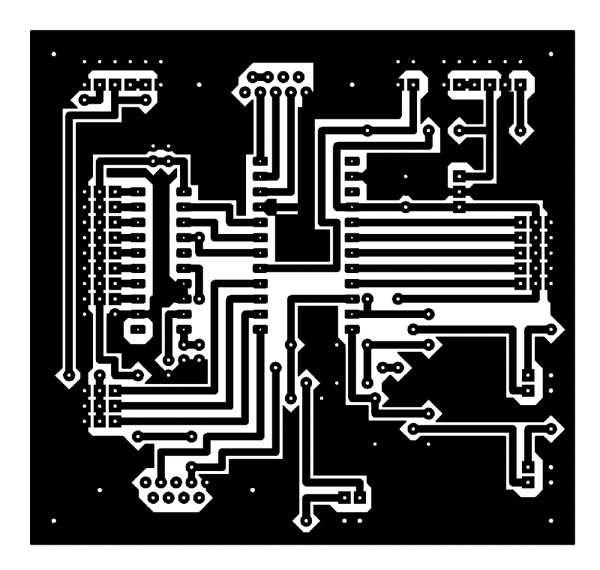

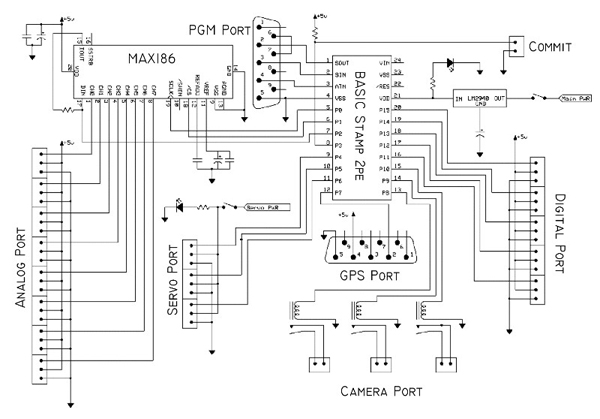

    BaloonSat Extreme to komputer do prowadzenia eksperymentów na granicy ziemskiej atmosfery, gdzie ma zostać wyniesiony (jak sama nazwa wskazuje :) ) za pomocą balonu. Został on zbudowany z wykorzystaniem mikrokontrolera BASIC Stamp 2pe, a zaprojektowano go tak, by mógł kontrolować kamery, serwa i GPS-a oraz zapewniono pięć dodatkowych cyfrowych portów I/O. Komputer wyposażono również w 12 bitowy przetwornik analogowo - cyfrowy do rejestracji wyników eksperymentów. Wadą tego projektu jest ograniczenie pamięci danych do 30 kb, co przy tak rozbudowanych funkcjach pomiarowych wydaje się być niewystarczające. Autor opublikował kompletną dokumentacje projektu wraz ze wzorami płytek drukowanych.

    W sumie ciekawi mnie niezawodność takiej samoróbki? Takie urządzenie raczej będzie musiało pracować w trudnych, jeżeli nie ekstremalnych warunkach. Raczej nie było by wskazane stosowanie podstawek pod IC.
    Ogólnie ciekawostka. Wątpię aby udało się autorowi dokonać jakiś bardziej rewolucyjnych eksperymentów, na tej platformie.

    Wiesz zawsze można to zalać żywicą, zresztą ma to lecieć balonem, więc nie wytłucze się tak jak w rakiecie, czy promie. Bardziej zastanawiają złącza RS, nie mają żadnego zabezpieczenia przed wypięciem, do jednego ma być wpięty gps, drugie to chyba serwisowe. Ciekawe czy będą jakoś zabezpieczać port dla gps? I jak to zniesie promieniowanie kosmiczne. W sumie fajne bo nietypowe :]

    Jedna rzecz rzuca mi sie na oczy. Waga projektu. Powinien być jak najlżejszy. A tu dwa złacza i w sumie luźno zaprojektowana płytka. Może jakby całość zmniniaturyzować byłby super projekt, a tak niesmak pozostał.

    Jakie promieniowanie kosmiczne? Przecież poza granice atmosfery nie wyleci :) W balonach meteorologicznych różnica 5g nie stanowi problemu, mają one dość duży udźwig, bo mają sporą objętość. Nie ma sensu bawić się w większą miniaturyzację.
    Jedynym czynnikiem, który mógłby zagrozić pomysłowi jest temperatura- trzeba by tak dobrać scalaki, żeby mogły pracować w pożądanym zakresie, ale to też problem do rozwiązania...

    Widzę, że wszyscy zapominają o podstawowym problemie, a mianowicie o ciśnieniu. Układy, których używamy na ziemi, a dokładniej ich "packaging", nie są przystosowane do ciśnień równych w przybliżeniu próżni. W obudowie każdego układu scalonego są bardzo małych rozmiarów pęcherzyki powietrza, które wraz ze spadkiem ciśnienia powiększają swoją objętość, co w ostateczności może skutkować tym, że "packaging" zostanie rozerwany i tym samym układ scalony zniszczony. Dlatego cała elektronika, która lata w przestrzeni kosmicznej to raczej nie układy, które możemy kupić w sklepie na końcu ulicy.
