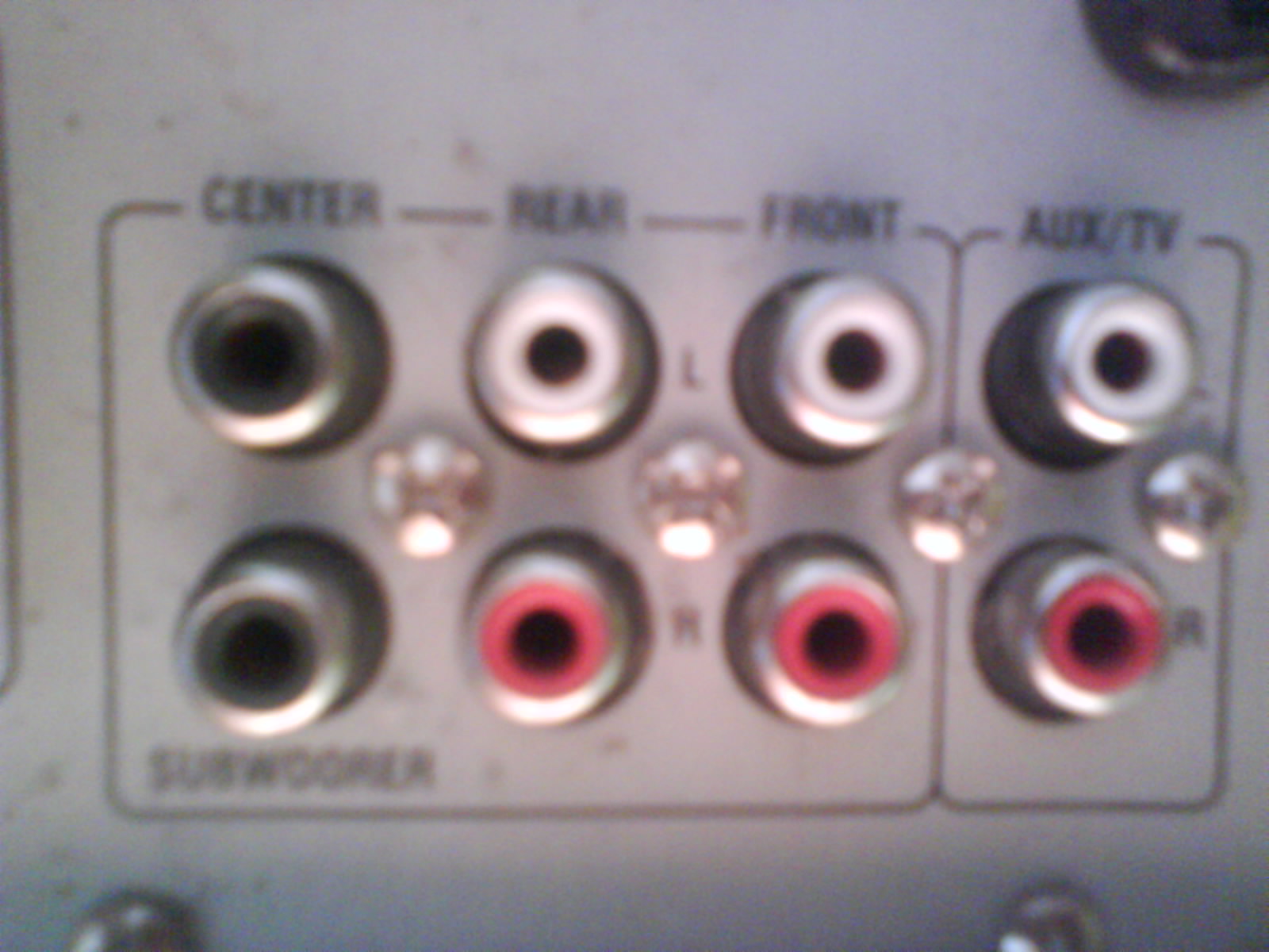

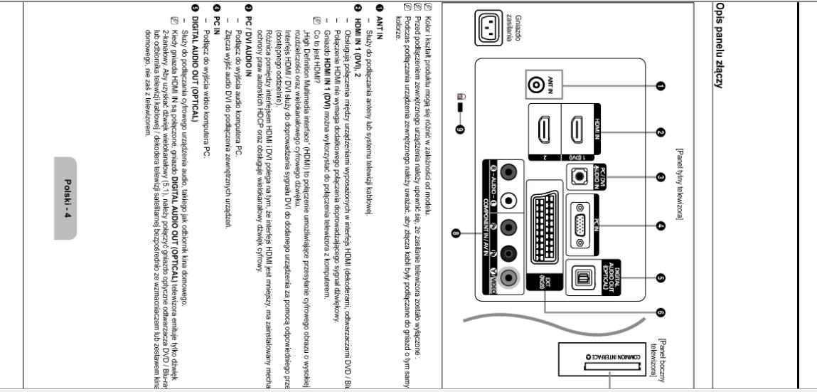

    zakupiłem TV taki jak w temacie i chcę do niego podłączyć głośniki. Wtykałem chincha na różne sposoby i cisza, próbowałem też różnych ustawień głośników, w TV mam tylko wybór "Głośnik TV - Głośnik ZEWNĘTRZNY".
    Czy coś pomijam czy po prostu nie da się tego zrobić?
    Mam analogową Multimedię.
    Z góry dzięki za jakąkolwiek podpowiedź.
    Załączam zdjęcie tyłu głośnika i panel TV.
    moje gg 6665323

    Twoje chinche w tv to wejścia więc nic dziwnego że nie fryga. Jedyne wyjście to przejściówka Euro->AV Out na chinchach i wpięcie tych dwóch nod audio w wejście stereo w głośnikach.

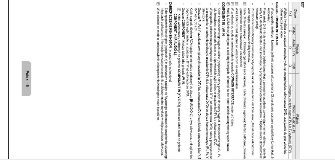

    Aha,i na wszelki wypadek dołączam następną stronę instrukcji z objaśnieniami tylnego panelu TV.

    Przełącznik jes potrzebny, chyba że sam w przejściówce przelutujesz dwa kabelki audio do pinów 1 i 3, inaczej nie zagra.

    Czyli jeżeli kupię przejściówkę z przełącznikiem, ustawie na OUT, przełączę w TV na głośniki zewnętrzne i wszystko dobrze podłącze to będzie git?
    No jeśli tak to piknie:)
