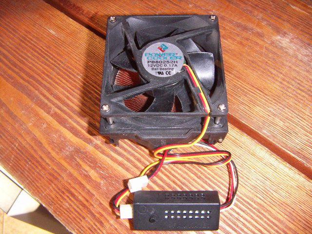

    Kupiłem tego pentium 2.8 i założyłem chłodzenie od tego celerona 1.7 i muszę powiedzieć że temperatura przy włączonym tylko kompie to 55 stopni C jak uruchomiłem jakąś prymitywną gierkę 3D ( dużo prymitywniejsza od Quake 3) i pograłem 2 minuty to temp wzrosła do 65 stopni więc chyba zdecyduje się na zmianę coolera ( chociaż nikt na tym komputerze nie gra) a co do prędkości procesora to podług celerona ten pentium to rakieta. Znalazłem coś takiego na allegro: numer aukcji 689819585 jak myślicie da radę no i czy warto?
  • #10 6820954
    iron64
    Poziom 41  
    To chłodzenie to dziwnie pokombinowane coś, ani Zalman, ani Pentagram. Odradzam.
  • #11 6821057
    gangsta
    Radiator wygląda jak Zalman CNPS7000A-Cu http://www.frostytech.com/articleview.cfm?articleid=1518&page=1 tylko chyba ma mocowanie zamontowane takie aby pasował do standardowych ramek bez montażu do płyty głównej no i nie oryginalny wiatrak (chociaż sugerując się modelem PB80252h to zalman http://www.joyong.com/main/f12b.htm). Obecnie na allegro nie ma nic ciekawszego za niską cenę. Jeszcze przemyślę ten zakup.
  • #12 6852852
    gangsta
    No i się porobiło. Kupiłem to chłodzenie jak się okazało to zalman 5700D http://www.zalman.co.kr/ENG/product/Product_Read.asp?idx=266 producent przewiduje pracę nawet z pentium 4 3,2 GHz jednak po zamontowaniu u mnie procesor 2,8 ma temp 55 stopni a w stresie ok 70 wg programiku dołączonego do płyty głównej fuzzy logic, everest pokazuje 2 stopnie mniej czyli czyżby ten zalman był gorszy od chłodzenia boxowego celerona 1,7. Już nie wiem co mam zrobić. Wymiarowo ten zalman nie jest duży ale ma bardzo cienkie żebra więc odprowadzanie ciepła powinno być szybkie.

    iron64
    Poziom 41  
    Jak już je kup;iłeś, co uważam za błąd, choć z drugiej strony drogi nie był.
    W każdym razie, na foto jest odwrócony wentylek, zamontuj go poprawnie, ma dmuchać do środka radiatora. Na aukcji jest odwrotnie.
    Chłodzenie od celeron na pentium?
    To jest żle!
  • #14 6855375
    gangsta
    Próbowałem z odwróconym i poprawił się o 2 stopnie zaledwie. Jak się wkurzę to zamontuje ponownie to boxowe chłodzenie od celerona. A może to też wina pasty używam revoltec 10% srebra?

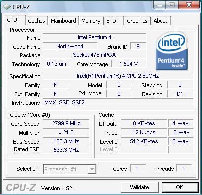

    Przedstaw screen z cpu-z teraz
    Zmiana kierunku przepływu powietrza nic nie pomogła więc z powrotem zmieniłem na cooler od celerona ale temp przy zamkniętej obudowie od 54 do 67 przy obciążeniu, na razie zostanie to chłodzenie bo nie zamierzam więcej dokładać do tego starego komputera. Jak znajdę coś rozsądnego to zapytam czy warto.
