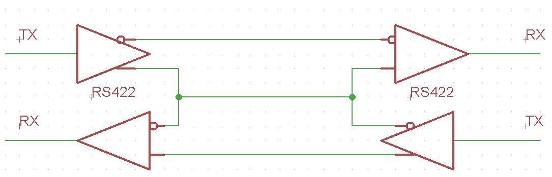

    Mam taki problem.
    Mam do dyspozycji 4 przewody pomiędzy dwoma punktami (A<->B). W każdym punkcie (A i B) jest urządzenie z interfejsami 2xRS485 oraz 2xRS422. I tu jest pytanie: czy można wykonać połączenie pomiędzy urządzeniami (interfejsami RS...) w sposób zaprezentowany na rysunku
    Wiele RS485 na kilku przewodach
    Dzięki za pomoc

    Możesz przybliżyć koncepcję twojego rozwiązania ?
    Jak często każde z urządzeń wymienia dane ?
    Jak często istnieje ryzyko jednoczesnej komunikacji na dwóch interfejsach ?
    Czy najtańszym rozwiązaniem nie jest dołożenie przewodów ?

    Transmisja na interfejsach nie jest wzajemnie powiązana, (pojawia się asynchronicznie) dlatego też istnieje możliwość pojawienia się komunikacji na dwóch interfejsach jednocześnie. Dołożenie przewodów nie wchodzi w rachubę gdyż one już fizycznie istnieją i nie mam możliwości poprowadzenia dodatkowych.
    W standardzie RS422/485 mamy dwa przewody do transmisji na których poziomy logiczne są kodowane różnicowo.
    Pytanie moje sprowadza się do:czy wykorzystanie przewodu z jednej pary w drugiej jest dopuszczalne, czy nie wpłynie na wzrost poziomu zakłóceń?
    I pytanie jeszcze jedno: czy można wykorzystać przewody zasilające do transmisji RS422/485 np. mamy linię o długości ok 100m składającą się z trzech przewodów (GND-masa, VCC-zasilanie(ok 24VDC), DANE) mozna zrealizować transmisje RS485?

    Niestety takie połączenie nie będzie funkcjonowało. Potrzebujesz multipleksera, coś w rodzaju tego, tylko może prostszego.

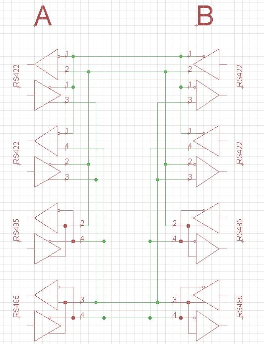

    A czy jest możliwa realizacja takiego rozwiązania (rysunek).
