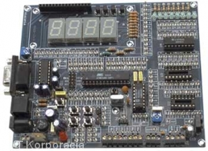

    Płytka testowa ATMEGA8 (dokończenie / sprawdzenie schematu)
    Mam takowe i proponuje niewpełni poskładane bo do podstawowych uruchomień 60% elementów jest niepotrzebnych :-) - cena u mnie to 100zł i procesorek atmega 8 gratis
    pozdrawiam
    Nieopłacalna iest robota żeby to samemu sklecać -
