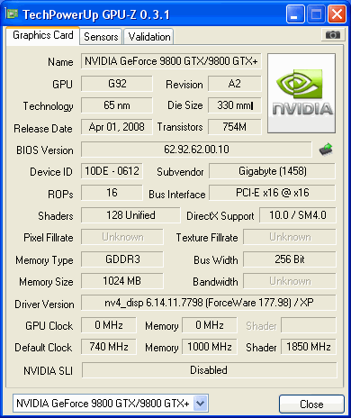

    Próbowałem zmieniać taktowania GPU poprzez Rivia Tuner 2.21 oraz przez Gamer HUD:
    1) Sprzęt nie reaguje na zmiany częstotliwości procesora, shaderów i pamięci
    2) Riva Tuner oraz Everest pokazują takie dane:
    Częstotliwość taktowania układu graficznego (Geometric Domain) 405 MHz (oryginalny: 740 MHz)
    Częstotliwość taktowania układu graficznego (Shader Domain) 810 MHz (oryginalny: 1850 MHz)
    Częstotliwość taktowania pamięci 399 MHz (oryginalny: 1000 MHz)
    Uwaga; To jest stan sprzed o/c
    3) GPU-Z pokazuje z kolei :
    Problem z o/c GF 9800 GTX +(dziwne odczytyty)
    Proszę o pomoc, jestem podłamany tym co zobaczyłem ;/
  • #2 6771256
    Mery84
    Zmieniają się taktowania jak je przestawiasz ale dla trybu 3D ;).
    To co widzisz w Everest to taktowania trybu 2D i zmiany wprowadzane podkręcaniem dotyczą trybu 3D dlatego ciągle masz tyle samo.
    Uruchom obok RTHDRIBL działa w okienku i zobacz ile wtedy pokaże Ci w everest ;).
    Twoja karta ma tryby taktowań 2D/3D. 2D jest energooszczędnym trybem wykorzystywanym np. podczas pracy w systemie. Uruchamiasz grę i karta sama wskakuje w tryb 3D i nominalne taktowania. Wszystko z Twoją kartą jest w porządku sprawdź jak sugeruję wyżej :).
  • #3 6771265
    Rombi90
    Zaraz spróbuje.
    A dla czego GPU-z pokazuje mi zerowe wartości przy czestotliwościach procesora i pamięci?
    #4 6771309
    Mery84
    Może masz starą wersję GPU-Z? Może nie potrafi podać taktowań dla 2D? Sprawdź go w trybie 3D z uruchomionym RTHDRIBL.
  • #5 6771323
    Rombi90
    Rzeczywiście miałeś rację :)
    W najbliższym czasie dorzucę jeszcze pewnie parę pytań :)
