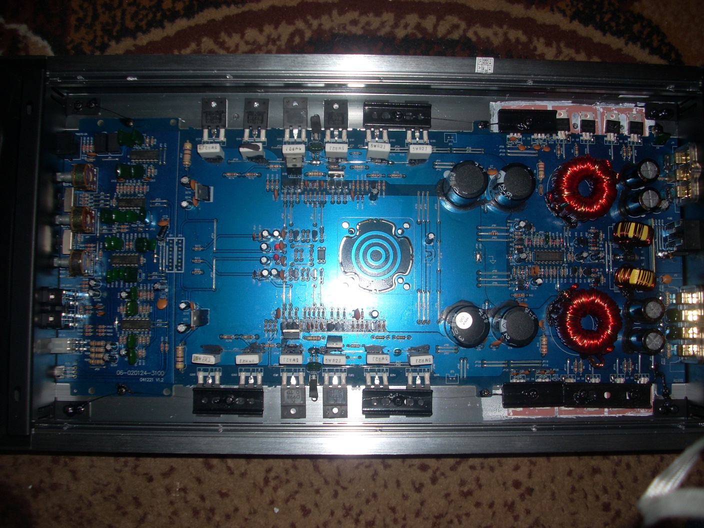

    Witam mam pytanko mam wzmacniacz PY-2H30R i głośnik boschmann azx-w12 nuke. I ładnie to wszystko chodzi wzmacniacz ładnie rusza głośnikiem ale czy da rade ten wzmacniacz na 2 takich azx??
  • #2 6771360
    niko123
    Poziom 29  
    Wzmacniacz ma na kanał koło 150-200rms to stanowczo za mało.
  • #3 6771368
    sobek4
    A na mostku nie pociągnie 2?
  • #4 6771524
    niko123
    Poziom 29  
    1.Jak masz wersje 4 ohm to jak chcesz podłączyć dwa głośniki w mostek pod 4 ohm ?
  • #5 6885044
    uniu1
    Dodam że na stronie producnta jest napisane w specyfikacji że 2H30R jest stabilny w 2omach w mostku
  • #6 6885072
    cursor
    Poziom 30  
    Nie ryzykowałbym takiego manewru ;)
  • #7 6885526
    mskojon
    Nie jest stabilny w mostku do 2 ohm tylko na kanał. Mostek tylko i wyłącznie przy 4ohm inaczej spalisz wzmacniacz.
  • #9 6886011
    Pablo155
    Na 100% nie jest stabilny w mosktu przy 2 OHM,
  • #10 6886392
    uniu1
    Więc wypadałoby zapytać producenta. Zaraz wysle do niego Pana E-mila
  • #12 6888619
    uniu1
    Nawet jeśli to błąd to warto im go wskazać aby inni nie spalili swoich Peiying-ów
    Oto odpowiedź od Pana z firmy Peiying:
    Można podłączyć głośniki 2 Ohm jednak trzeba zapewnić dobre warunki
    chłodzenia, aby nie przegrzać wzmacniacza.
    Hubert Zadrożny

  • #13 6889250
    Kłosiol
    Poziom 29  
    Hubert Zadrożny
    http://www.peiying.pl
    Ale nie napisał nigdzie wyraźnie, że chodzi o mostek i 2 ohm .... napisał, że pod jeden kanał 2 ohm pociągnie..

  • #15 6890155
    wydym
    Nie jest on stabilny!!! Ja kiedyś z ciekawości podłączyłem 2xgto 1202d i po 30s się wyłączył i zagrzał że hoho...Ogólnie wzmacniacz pociągnie ci te dwa głośniki jeśli podłączysz je każdy pod osobny kanał ale szału z tego połączenie nie będzie...
  • #16 6890628
    niko123
    Poziom 29  
    Miałem kiedyś wzmacniacz co znosił mostek w 2 ohm mimo że był teoretycznie stabilny tylko na 4 ohm - boschmann 990atx ( inaczej zx3-t2d ) - napewno wielu go miało bo to był kiedyś najmocniejszy z najtanczysz wzmacniczy pod 4 ohm - koło 650 rms no ale właśnie grzał się i nigdy nie ryzykowałem z dużym volume w radiu, z peiyng PY-2H30R był jednak tego nie próbował :)
