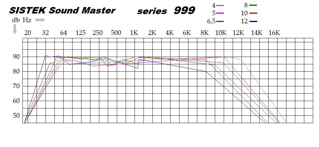

    w czym te wykresy są robione i skąd pochodzą?
  • #4 6774435
    galad
    Już wyjaśniam, wykresy po długich poszukiwaniach znalazłem na necie, na naszej polskiej WRZUCIE!!!, w czym są one robione i czy przedstawiają choć w 10% prawdę to nie mam pojęcia.

    znalezisko ciekawe, jednak wykresy są nieczytelne dość, wyglądają dość dziwacznie, trochę jak zrobione w paincie:)
    pokazują jednak trochę nędzę tych głośników.
    ale żeby zrobić obudowę, to przydałyby się nieco inne dane.
  • #6 6775701
    Wojtek(KeFir)
    Śmiem wątpić, żeby wykres typu "do góry-posto-w dół" był jakkolwiek miarodajny.
  • #7 6776215
    Ptolek
    Poziom 36  
    Ale z drugiej strony nie chce mi się wierzyć, że głośnik 999 10" przenosi liniowo do 8kHz. Nawet w linii prostej.
    No i to rozmieszczenie punktów pomiarowych, np. jeden przy 1kHz a następny przy 10kHz. No ale może to są nawet wykresy producenta :D Niektóre wykresy STX'a wyglądały niewiele lepiej.

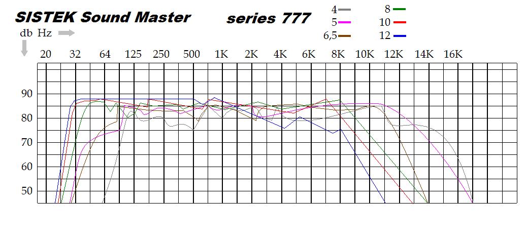

    Wg wykresu dla sisteka 777 20cm jak go najlepiej ciąć tzn: jaka cewkę zastosować??
    Otóż to. Te wykresy są raczej nic nie warte,
    a co do cięcia tego sisteka to zależy do czego chcesz go użyć i jaką masz resztę głośników.
  • #11 6780629
    galad
    Aż wstyd się przyznać, ale do tych sisteków to mam GDM12/60(zamknięty kosz) oraz GDWK9/80, mam już zrobione budy dla głośników, o litrażu wewnętrznym 43l, wiem że to stanowczo za dużo i będę stosował przegrodę, myślę aby tak z 20-25 litrów zostawić dla tego sisteka. GDWK zamierzam ciąć kondensatorem 2,2uF a GDM 4,7uF, kolumny z początku miały składać się z tonsili tylko i wyłącznie ale z powodów finansowych tonsilowskie GDN-y, musiałem sprzedać. A że sisteki były najtańsze mimo krytyki tych przetworników postanowiłem zaryzykować. Jednak jeśli nie będą mnie one satysfakcjonowały to w najbliższym czasie (jak odkuje się finansowo) to docelowo maja być tonsile GDN20/60 lub GDN20/80. Oczywiście zdaję sobie sprawę że te sisteki tylko i wyłącznie w obudowie zamkniętej muszą się znajdować aby zagrały choć trochę akceptowalnym brzmieniem. Czy zmierzam w dobrą stronę czy być może coś byś cie w mej koncepcji zmienili, może ktoś już osadzał 20cm sisteka w obudowie zamkniętej i podzielił by się tutaj swoimi spostrzeżeniami .

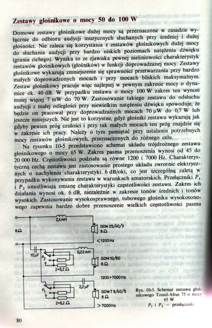

    Poczytałem na temat zwrotnic, i czy taka jak na rysunku miała by jakikolwiek sens oraz jakie cewki i kondensatory były bu najlepsze.
