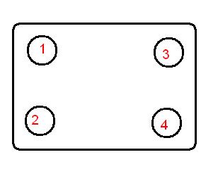

Postanowiłem w moim samochodzie (mercedes w124) zrobić zdalnie uchylany i zamykany szyberdach, ale potrzebuję Waszej porady.
Na początku przedstawię jak w tym samochodzie wygląda sterowanie.
To jest "zarys" wtyczki podłączanej do przycisku sterowania szyberem
Przede wszystkim, nr. 1 to +12V
-Aby zamknąć otwarty szyber zwierane jest 1 i 3
-Aby otworzyć szyber 1 i 4
-Aby uchylić 1 i 2
-Aby zamknąć uchylony 1 i 3
mi chodzi o uchylanie i zamykanie, czyli zwieranie zasilania (1) ze stykami 2 i 3.
Czas uchylenia i zamknięcia szybera to dokładnie 1 sekunda.
Chciałbym, żeby zasięg sterownika ok. 30 m
Czy ktoś mi może poradzić, jaki sterownik wybrać ? Szukam czegoś w miarę taniego.
