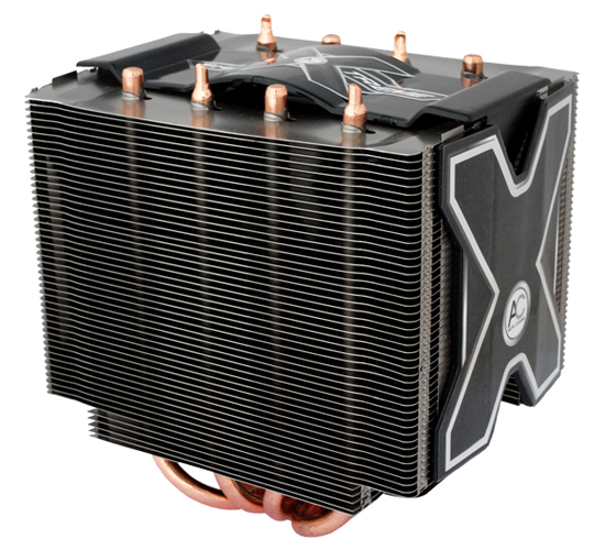

    Procesor chcę zmrozić : ARCTIC COOLING Freezer Xtreme
    Extermale chłodznie kompa ale nie cieczą

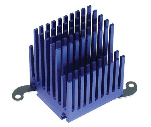

    na chipset: ZALMAN ZM-NB47J

    Zalman na chipset to sprawdzony typ miałem go ze wspomnianym wyżej procesorem na Epox 8NPA7I i spokojnie panował nad nForce 4X.

    Arctic Extreme jest zbyt drogi, przez co nieopłacalny w zakupie.

    No właśnie więc nie rozumiem bo na CPU to ja chcę ARCTIC COOLING Freezer Xtreme

    Tak Pentagrama na kartę graficzną jak polecałem wcześniej owszem. Co do Freezera to moim zdaniem nie warto wydawać na niego dla Semprona na s.754 no chyba, że z zamiarem na przyszłość bo Freezer pasuje na wiele socketów i poradzi sobie z lepszymi typami niż rzeczony Sempron.

    Zalman niebieski na chipset tez dobry (sam mialem na NF2 ;) )

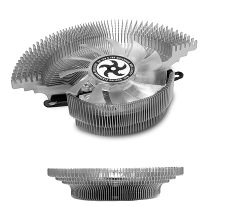

  • #18 6778401
    Zwierzak81
    Poziom 24  
    Na procesor polecam Akasa Evo 120
