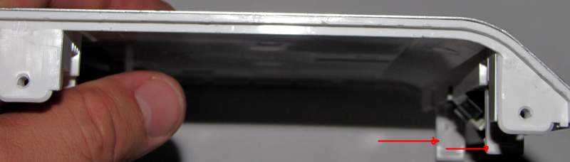

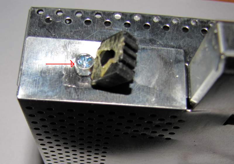

Dyski zewnętrzne które mogą zawierać w obudowie dyski z wadliwym firmware np. Maxtor OneTouch lub FreeAgent.
Jak rozebrać obudowy Free Agent aby sprawdzić jaki model dysku mamy w środku (Jeśli mamy gwarancje możemy ją utracić w wyniku rozebrania obudowy)
