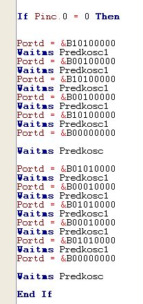

IMEX napisał: można to kąmplikować i zrobić pętle
Poczytaj dokładnie tę część odpowiedzi, w których była mowa o pętlach. Poczytaj o intrukcji Wait i zastanów się jak działa. Przecież nikt ci żadnych pętli nie każe robić. Wait samo w sobie jest pustą pętlą. Po prostu ustawiasz ile razy, a przez to przez jaki czas ma się wykonywać.

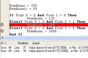

IMEX napisał: a w helpie jest nawet opisane że warość Waitms moze byc w zakresie
The number of milliseconds to wait. (1-65535)
Czytałeś błędy jakie wyrzucił Ci kompilator? Mówił coś o Wait? Nie.
IMEX napisał: ale dlaczego wyskakuje bład BYTE - i zakres do 255
Bo tak zadeklarowałeś zmienne Predkosc i Predkosc1. Bajt jest 8 bitowy, więc 2^8=256, co daje wartości 0-255.
