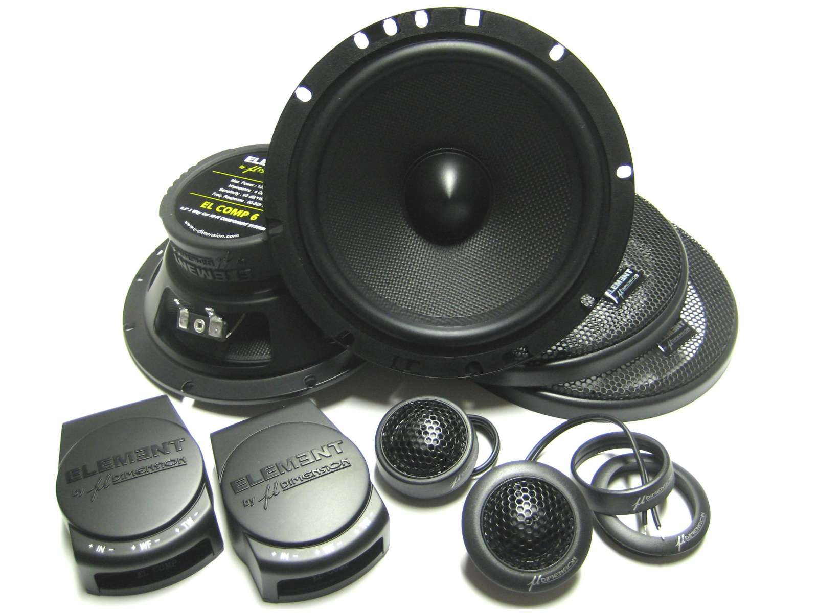

    Witam mam mały problem chciałem się zabrać za zdjęcie osłony -maskownicy (tej siateczki z przodu i plastiku co ją trzyma) głośnika wysoko tonowego z zestawu u-dimension el comp. Nie chce niczego uszkodzić jak się do tego zabrać ? Osłona jest na stałe?, skręcana?, ma jakieś zatrzaski? czy może sklejona?.
    Dziękuję i pozdrawiam.

    Daj jakieś zdjęcie to się zobaczy.

    Oto zdjęcia całego zestawu :)
    Jak rozebrać osłonę gwizdków? Z zestawu -el comp.

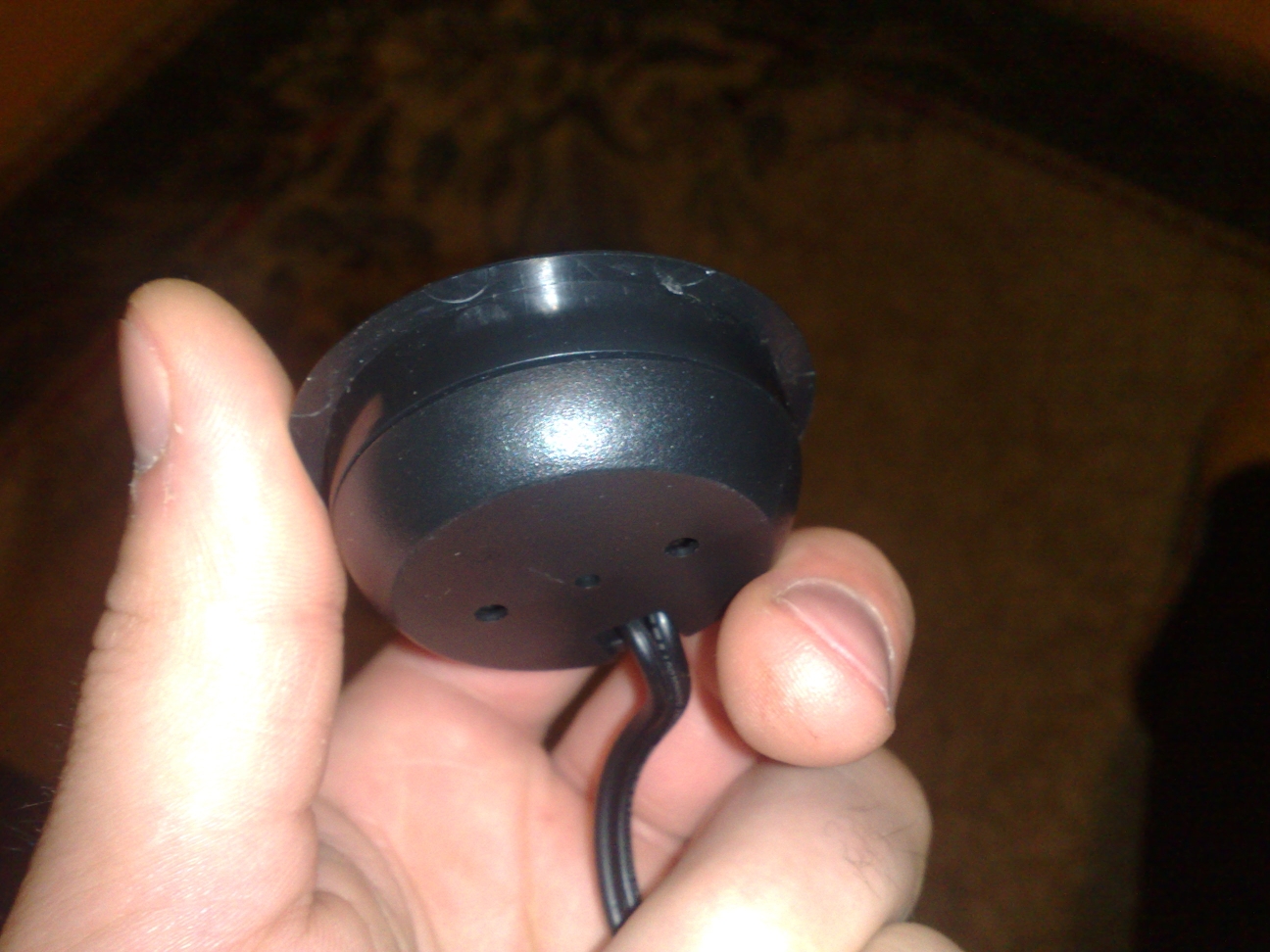

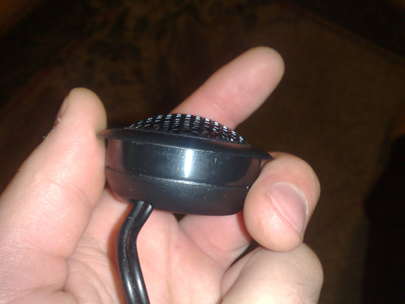

    i samego głosnika wysoko tonowego-
    Jak rozebrać osłonę gwizdków? Z zestawu -el comp. Jak rozebrać osłonę gwizdków? Z zestawu -el comp. Jak rozebrać osłonę gwizdków? Z zestawu -el comp.

    Pierścień wokól głośnika przekręca się o kilka stopni w lewo i rozpołowisz, ale grill zostaje na głośniku. Rozłączysz tylko pierścień z dolną obudową.

    slavwek.ie nie da rady :( pierścień się kręci tylko nie wiem w którym miejscu ma się zatrzymać żeby rozpołowić obudowę ,może jak bym widział jak wyglądają zatrzaski albo jak wygląda taki głośniczek po rozebraniu to bym sobie poradził :(.

    Spróbuj w szczelinę między frontem, a tyłem włóżyć nóż i rozsunąć delikatnie.
    Wygląda to tak jakby było to tylko na wcisk.
    Siatka jest prawdopodobnie przyklejona, tak najczęściej bywa.
  • #8 6786156
    Gold_Phenix25
    cursor zgadza się :) tak jak mówisz ;)

    Ja miałem te tweetery bez "elementów montażowych" ... tylko górny pierścień z siatką, a od dołu był goły magnes było widać, więc to jest mocowane nie wiem .

    Więc napisze dla kolejnej osoby która by kiedyś miała problem taki jak ja. Więc żeby rozebrać głośniczki wysoko tonowe należy włożyć coś w kształcie trójkąta najlepiej nuż i przesuwać go od najcieńszej do najszerszej części noża (grzbietu) w ten sposób rozsunie się pierścień który jest na wcisk nie ma żadnych zatrzasków które mogły by się ułamać itd. Więc tylko trzeba uważać żeby nie zaklinować pierścienia po prostu równomiernie z jednej i z drugiej strony należy podważać osłonę :).
