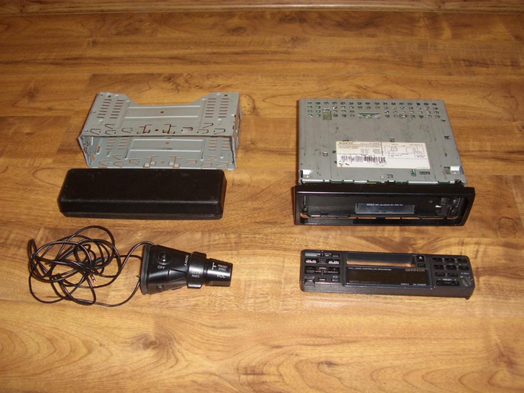

    Witam Serdecznie mam problem z radyjkiem mianowicie chodzi o to że nie wiem jak podłączyć wzmacniacz.Posiadam radyjko sony zapomniałem modelu Radio sony gdzie remote
    z tyłu wygląda ono mniej więcej tak
    Problem polega na tym że nie wiem gdzie podłączyć kabel remote czy do tego wejścia na mini jacka :?: czy do niebieskiego kabelka :?: :| Jeżeli do kabelka to następny problem jest taki ze mam dwa kable niebieskie od radia ale one są od głośników ale jest też kabel niebiesko bodajże czarny idący wraz z kabelkami które zasilają moje radyjko.Proszę o odpowiedzi za wszystkie z góry dziękuję :D

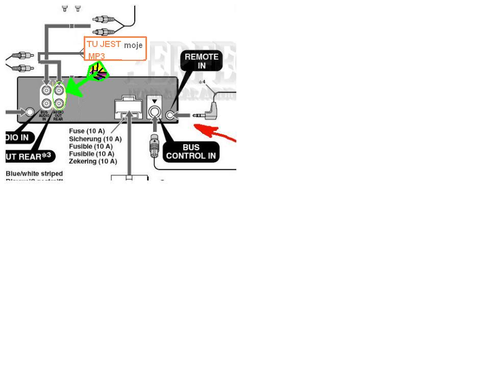

    Mój następny problem polega na tym ze wzmacniacz po podłączeniu do prądu,głośników i do radia nie gra :cry: Nie wiem gdzie podłączyć chinche do radia
    na zdjęciu jest identyczny tył jak u mnie Radio sony gdzie remote
    tam gdzie jest zaznaczone mam podłączone mp3 te drugi chinchę mam wolne proszę o pomoc :| Może wzmacniacz podłącza się przez kostkę :?:
  • #6 6778098
    wasylwek
    To gniazdo REMOTE skojarz z pilotem (joystickiem) z fotki . Remote do sterowania wzmacniacza to zupełnie inna historia.
    Swoją empetrójkę :D podłacz pod in (INPUT) wejście którego nie posiadasz (jeżeli masz radio identyczne ze screenem) poza tym chyba Sony miał te wejście do zmieniarki (trzeba było przerabiać) .
    Chcesz podłaczyć wzmacniacz pod to radio czy MP3 pod radio czy wzmacniacz bo... namieszałeś odrobinę.
    Napisz jaśniej wszystko.
  • #7 6778303
    czarny2688
    Sory. Więc chce podłączyć tak: Mam to radio podłączone mam do niego 4 głośniki i chcę podłączyć jescze dwa głośniki do bagażnika.Dlatego chcę podłączyć wzmacniacz.Wzmacniacz chcę podłączyć do radia oczywiście mp3 to jest tylko tak ;p możemy je ominąć.
  • #8 6778885
    milejow
    Chinch,e ze wzmacniacza podlacz do AUDIO OUT/REAR,tych,ktore zaznaczyles na fotce jako podlaczenie MP3
  • #9 6779996
    czarny2688
    Sory za błąd ale tam gdzie zaznaczyłem na fotce to piszę: Line Out. Na fotce jest Audio out. Czy da się do tego radia podłączyć po przez chinche wzmaka :?: Czy tylko przez kostkę :?: Sory za pytania :|
  • #10 6780176
    Karaczan
    Poziom 41  
    No podlaczas wzmacniacz pod LineOut chinchami.
    A mp3 podpinasz pod LineIn ;)
