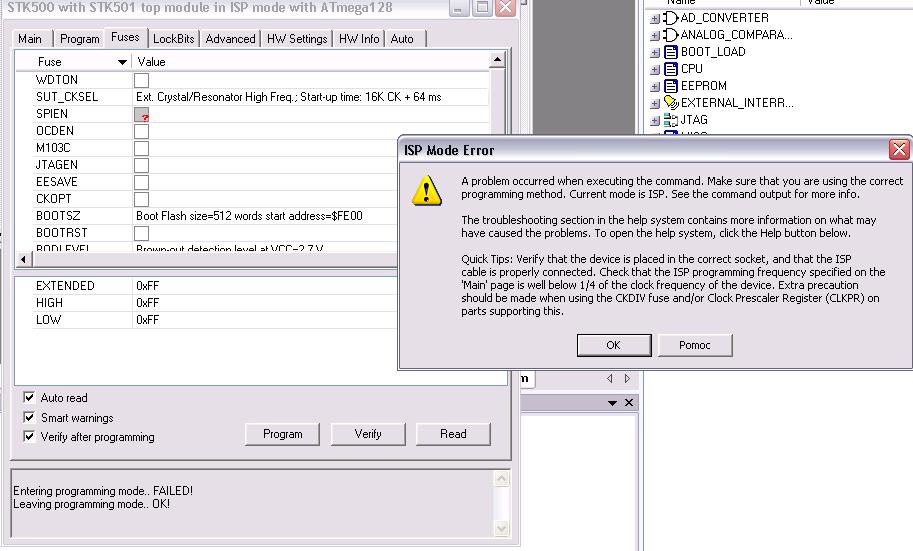

    Witam, zakupilem ostatnio programator dualAVR (teraz dopiero zauwazylem ze nie tylko ja mam z nim problemy...). Sterowniki do winXP ladnie sie zainstalowaly, programator wykryty na porcie COM5. Wlaczam avr studio, wykrywa go ale z odczytem sygnatury juz gorzej... Nie da sie nic zaprogramowac :/, oto blad jaki mi wyswietla
    Programator dualAVR nie odczytuje sygnatury
    a to pliki od sprzedawcy + "kanapka" z atmega128:
    http://www.sendspace.com/file/ebqexh
    wszystko zgodnie z datasheetem atmegi, PEN zwarte z masa, "petla masy" tez jest... nie wiem juz co ja mam zrobic zeby to ustrojstwo zaczelo programowac, ma ktos pomysl?

    Albo załóż zworkę aby zmniejszyć prędkość ISP lub po prostu sprawdź połączenia( najważniejsze ). Ustawiłeś prędkość na 115200? Ja mam to "ustrojstwo" i dobrze programuje.

    Polaczenia ISP? powiedz mi prosze jak po kolei to uruchomiles, zwarcie zworki na zmniejszenie czestotliwosci nic nie daje (poprostu o sekunde puzniej pojawia sie blad)
    edit.
    tak ustawilem predkosc na podana w instrukcji.

    A zwarłeś zworkę zasilającą mikroprocek? Czy masz osobne zasilanie mikroprocka nie z programatora.
    Ten błąd, który ty masz pojawiał mi się w dwóch momentach:
    1) Nie zasilenie mikroprocesora
    2) kolejne wtyki złącza nie były podłączone poprawnie czyli:
    miso->miso
    mosi -> mosi
    reset -> reset
    itd. itd.

    dzieki wszystkim, juz wiem w czym problem... sprzedawca z allegro wlutowal na odwrot wyjscie ISP. wystarczylo odwrocic zlacze (wepchac na chama strona "bez dziorki").
