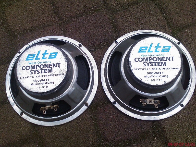

    witam
    planuje zrobić subwoofer na 2 głosniki o średnicy 20cm
    Czy mógłby mi ktos podac optuymalne wymiary skrzyni tak aby wygladało to i grało w miare dobrze? Z góry dziękuje.

    Musiał byś się kolego pochwalić co to za głośniki, producent, model
  • #3 6778075
    wariato
    Przypominają regenerowane Tonsile (nie oryginalne membrany) ale pewności dać nie mogę. Wstaw zdjęcia od strony magnesu lub napisz coś o nich więcej.
  • #4 6778308
    pavel007
    to są regenerowane elty które kupiłem z zamiarem zrobienia subwoofera. zapodaje zdjecia

    Próbowałem bawic sie programem WinISD, ale cos nie teges mi idzie bo nie rozumiem parametrów i nie wiem jak to mogłoby wyliczyc rozmiar skrzynki wiec zapytałem tutaj może ktos robił podobny projekt.
    Dane tych głosników (znalezione na niemieckiej stronie i niestety po niemiecku)
    Wege-System: 3-Wege-System
    Bauart: Einzelkomponente
    Musikbelastbarkeit: 500 Watt
    Nennbelastbarkeit: -
    Übertragungsbereich von bis: -
    Schalldruck: -
    Impedanz: 4 Ohm
    Zusatzinformation - System: -
    Allgemeine Daten
    Membrandurchmesser: -
    Durchmesser Hochtöner: 85 mm
    Durchmesser Mitteltöner: 105 mm
    Durchmesser Tieftöner: 220 mm
    Einbautiefe: 50 mm
    Gewicht: 4,0 g
    Gewährleistung: 24 Monate

    Około 20 - 25 litrów zamkniętej skrzynki na jeden głośnik. To co prawda żadne obliczenia ale powinno być ok.Niestety nie ma parametrów do tych głosników więc nie da się obliczyć i posymulować ich pracy więc radzę na oko.

    Ja bym dał 30L - to w końcu tylko dwie dwudziestki o niezbyt dużej mocy jak sądzę.

    Zgadzam się z mskojon - te głośniki to nie suby tylko raczej midwoofery, o mocy wg mnie nie większej niż 50 - 60 RMS. Przy 20 cm oznacza to że lepiej nie przekraczać 15-17 l na głośnik.

    Popatrz na SUBWOOFERy 20 cm - wiele z nich wg producenta pracuje w zamkniętych nawet mniejszych obudowach, a mają po 100 - 150 RMS. Więc raczej trzymaj się mniejszych rozmiarów.
    W teorii większa skrzynia poprawi zejście ale pogorszy impuls. Ale to w teorii. Za duża skrzynia może i w ogóle nie zagrać. Albo buczeć tylko będzie.
    #12 6781394
    mskojon
    30L, większość 20stek gra poprawnie nawet w obudowie br do 20L i zamkniętech 8L - 15L. Z tym że może być różnie - z tego co widzę to były kiedyś głośniki 3drożne a teraz są przerobione na zwykłe wooferki.
