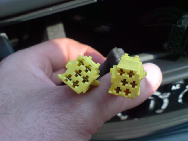

    Witam. Kupiłem oryginalne radio CD do Scenica 2001 z serii tuner list. Model No. 22DC279?62P. W instalacji sa dwie kostki mini iso. Ta która ma 5 pinów pasuje i po podłączeniu radia na wyświetlaczu pojawiaja sie cztery zera. Jednak nie moge wprowadzic kodu joystickiem bo druga kostka ma 6 pinów i nie pasuje, bo w radiu jest na 8. Czy powinienem kupic innego pilota czy moze przewód lączący wyświetlacz z radiem? Bede wdzieczny za jakąs rade. Z góry dziekuje.

    Mini-iso na 8 to raczej do zmieniarki.
    Joystick w Tunerlist podłączany był do displaya.
    Musisz tam zobaczyć i jak chcesz sie coś tutaj dowiedzieć to podaj więcej szczegółów, a nie że 2 kostki.

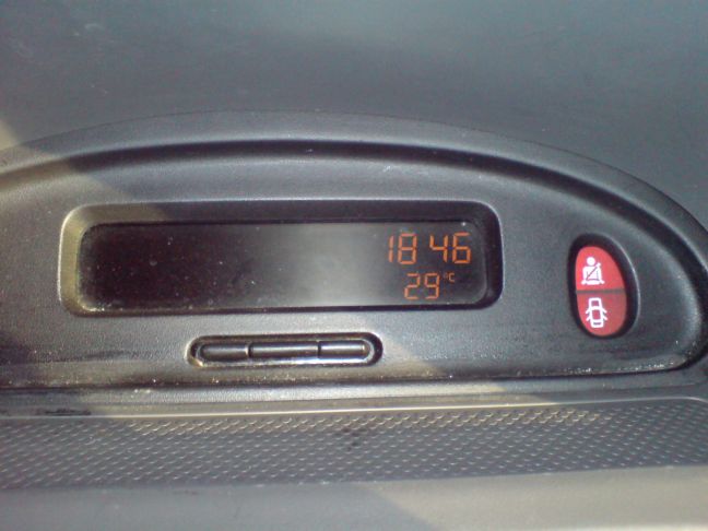

    Spróbuje rozebrac deske i zobaczyć jak wyglada z kablami przy wyświetlaczu. Wyświetlacz to chyba Sagem AFF A2+ z tego co znalazłem na elektrodzie. Jeśli chodzi o wiecej danych to nie wiem co jeszcze mógłbym dodac, inna sprawa że żaden ze mnie elektryk albo elektronik.
    Jedna z tych dwóch małych kostek pasuje w miejsce oznaczone na żółto w radiu i wyświetlacz odpala, druga nie pasuje do niebieskiej w radiu. Sądziłem ze ta niebieska jest własnie od pilota. Pilot nie reaguje w ogóle a jeśłi wciskam przyciski przy radiu to słychać tylko charakterystyczne "bip".

    Tak wygląda jakby ktoś zmienił joystick na taki z końcówką kabla żółtą 6-pin i teraz nie ma go jak podłączyć do wyświetlacza.

    Odwiedziłem kilku elektryków. Nic nie wskurali wiec pojechałem do serwisu. Tam sprawdzili w swoim komputerze że do mojego modelu auta były trzy różne radia ale wszystkie na kasete!! CD nie wystepowało w ogóle!! Joystick który mam jest ok i jest dobrze podłączony do wyświetlacza. W serwisie elektryk stwierdził że dodatkowa kostka była albo od nawigacji albo od zmieniarki. Odpuściłem sobie bo szkoda mi czasu i nerwów. Kupie zwykłe radyjko 1 DIN. W każdym razie Nawigator dzieki za zainteresowanie.

    Zgadywanka jest typowa przy modelach Renault, montują co im kto przyniesie i potem nikt nic nie wie.
    Zobacz jaki masz display ale dokladnie symbol a nie że "wydaje mi się bo czytałem na Elektrodzie".
