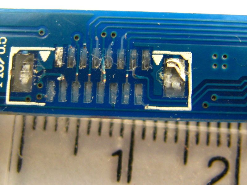

    Czy ktoś ma jakis pomysl na naprawe tego?
    urwane zlacze od panelu sterowania monitorka LCD 7"
    Czy zamiast naprawiac lepiej wykonac nowa plytke?
    Z gory dziekuje za porady.

    Paskudnie wyrwane. Bezpieczniej bedzie zrobic nowa plytke.

    Jeżeli masz cały konektor i zdolności manualne to można to połatać. Crossowałem tego typu rzeczy i jest to jak najbardziej wykonalne. Masy masz wyrwane z obydwu stron ale układ płytki wskazuje na to, że nie powinno być problemu z ich dorobieniem - jeżeli to zrobisz i umocujesz go stabilnie na płytce to z delikatnymi crossami musi być OK.

    czym najlepiej odtworzyc sciezki? czy jest jakas pasta albo klej ktora po wyschnieciu ma wlasciwosci metaliczne i jest trwala?

    Zapomnij o pastach. Ja robie to pod mikroskopem, ale w domu zwykłe szkło powiększające wystarcza. Jeżeli umocujesz boczne masy konektora to możesz odpuścić sobie odtwarzanie padów pod piny. Końce pourywanych ścieżek oczyść delikatnie z maski za pomocą ostrego nożyka lub "długopisu" z włóknem szklanym. Pobiel i przylutuj do nich cienkie druciki - ja osobiście do bardzo cienkich i delikatnych ścieżek używam pojedynczych drucików z jakiejś cienkiej linki (w sensie pilecionego kableka). Jeżeli użyjesz topnika w żelu będzie ci znacznie łatwiej utrzymać crossy w odpowiednich miejscach podczas nakładania konektora.
