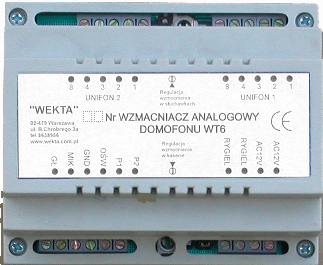

    Witam mam następujący problem:
    posiadam kasetę domofonowa Mifon 01A0101C i dwie słuchawki Wekta tk6,
    problem w tym, że bardzo słabo słychać co się mówi do kasety a słyszalność w kasecie jest już w ogóle zerowa ze względu na szum z ulicy, jest możliwość zastosowania jakiegoś wzmacniacza, a jak tak to jakiego, pan w sklepie powiedział że najlepiej kupić nowe słuchawki bo to się do niczego nie nada. Proszę o szybką pomoc i w miarę najtańsza.
    Z góry dzięki.

    Witam...
    W między czasie powinien jeszcze znajdować się właśnie wzmacniacz który ma możliwość regulacji siły sygnału do słuchawki i do kasety...
    http://www.mifon.pl/sch2.pdf

    Jeżeli do tej pory działało jakoś to wzmacniacz gdzieś musi być... Chyba że nigdy nie działało to wzmacniacza nie ma. Choć z drugiej strony to bez wzmacniacza nic byś nie usłyszał... Unifon tk6 to typowe uniwersalne słuchawki dla układów 5+1 i 3+1 z i bez generatora... możliwości i opcje prawie nie ograniczone.
    Sugeruję na drodze dedukcji idąc po kablach znaleźć coś takiego
    Wzmocnienie sygnału w domofonie
    lub podobnego... w między czasie sprawdzić czy wszystkie połączenia (najczęściej tylko skręcane) oczyścić i przelutować - pocynować. Sprawdzić potencjometry we wzmacniaczu (bardzo często i bardzo mocno zasyfioine). Przetrzeć je wazeliną techniczną i parokrotnie przekręcić do max i do minimum.
    Potencjometry w słuchawce i w panelu zostawić w spokoju (dotykanie ich to ostateczność i zazwyczaj nimi reguluje się przydźwięki i indywidualne "wymogi" lokatorów).
    Nawiązując do pytania najlepszy wzmacniacz to wekta wt6(powyżej na obrazku)... lub wekta 5+1 tr.

    Dziękuje bardzo za pomoc właśnie tego mi było trzeba, co do domofonu nie było w ogóle wzmacniacza po prostu kuzynka poszła do marketu kupiła co jej pasowało i by jej złożyć. jeszcze raz dziękuje za odpowiedz
