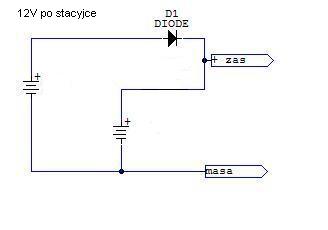

    Witam własnie składam komputer do samochodzu taki niby "car pc".
    Chcialbym jezeli by była mozliwosc podpiac do tej jednostki osobny akumulator żelowy załóżmy 7Ah.
    Jest wszytsko pieknie ładnie do tego momentu, teraz chcialbym ażeby ta żelówka była ładowana podczas gdy silnik pracuje.
    Czytałem wczesniejsze posty i nie ma jednoznacznej odpowiedzi, czy dioda, czy przekaznik po uruchomieniu silnika itp.
    Jako tako owy przekaznik byłby praktycznym i najprostszym rozwiazaniem, ale załóżmy akumulator żelowy jest juz troche rozładowany i gdy przekaznik sie załączy, czy wtedy mi nie popali komputera?
    Czy wogule istnieje jakies bezpieczne połaczenie czegoś takiego?

  • #10 6785106
    kortyleski
    Bzdura... żelówka padnie pod kompem, przez diodę rozładuje się głowny aku i pchanko.
    Dioda owszem ale trzeba zastosować przekaźnik który dopiero po zapłonie puści prąd. co kolejne to wypadałoby choć rezystor w szereg aby żelowy się nie przeładował... Ale o ładowaniu żelówek jest już temat.
