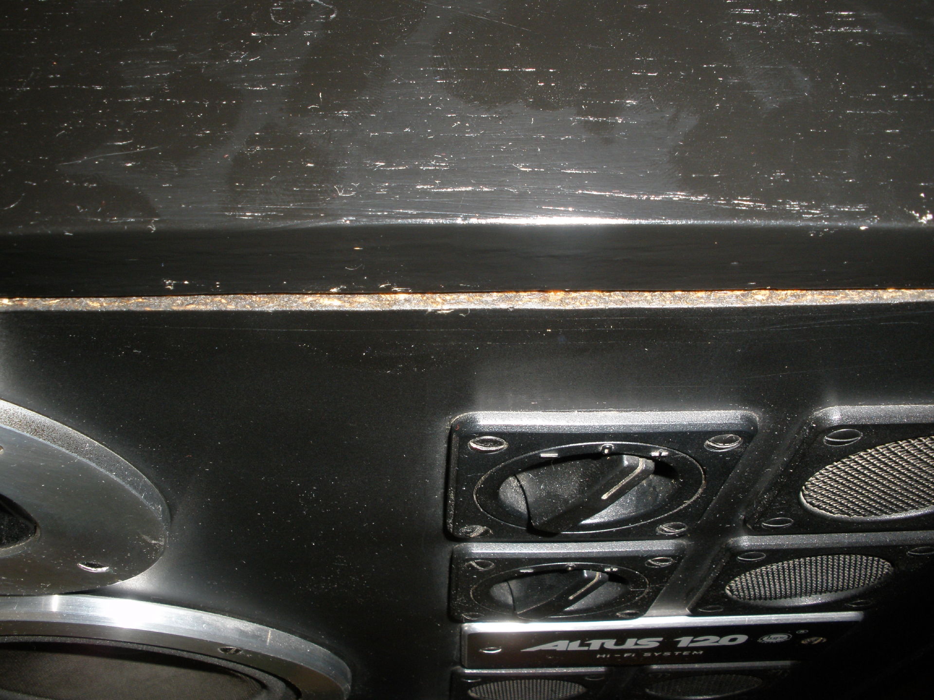

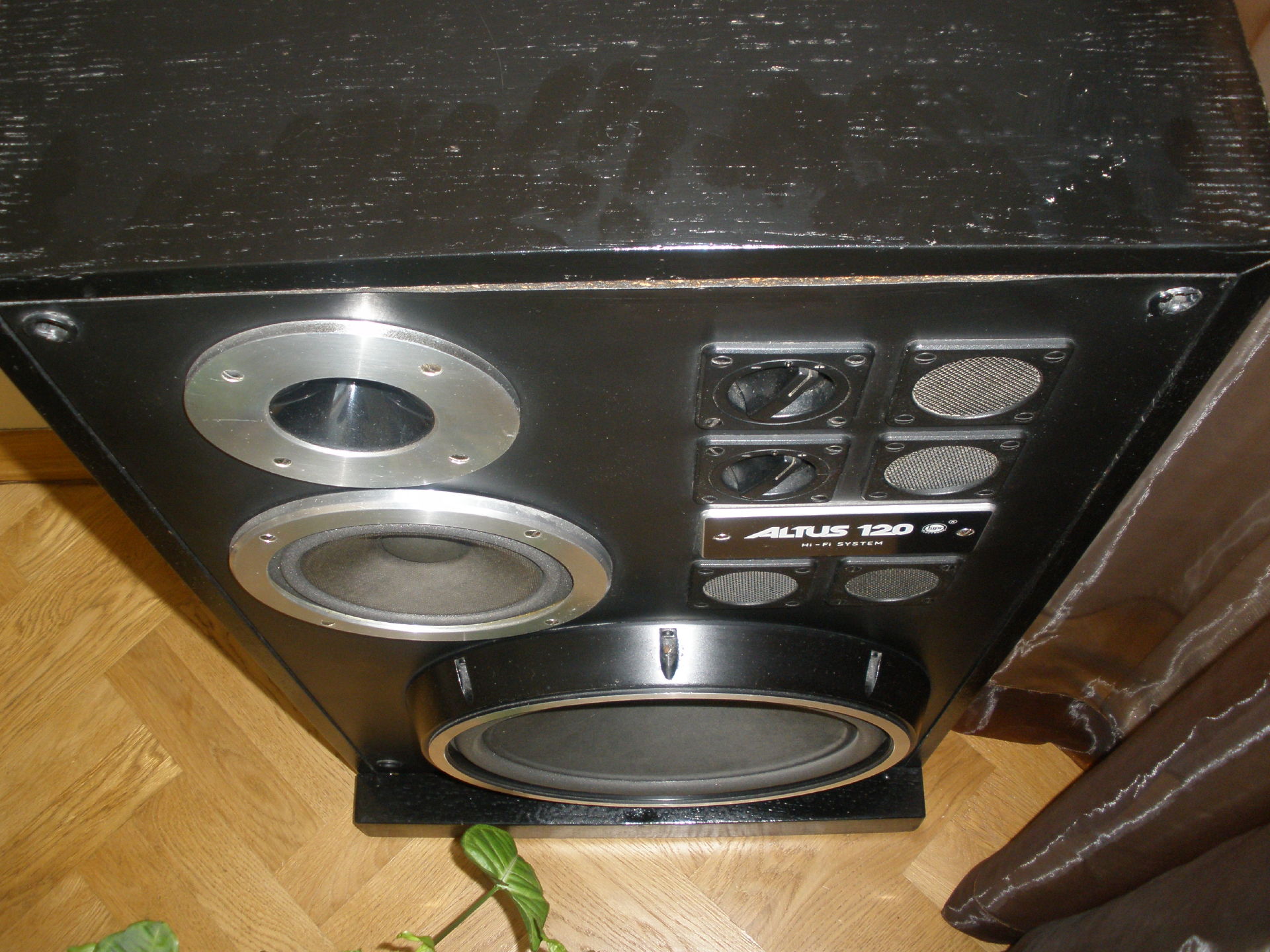

    Uszkodzeniu uległa jedna z kolumn Altus 120.
    Mokry ręczniczek papierowy leżał na kolumnie, a jego koniec wdarł się pomiędzy obudowę a panel przedni kolumny. Przeleżało to tak kilka dni i wypuczyło płytę z górnej części. Rok produkcji płyty to 1982r.
    Czy jest sposób na naprawienie usterki ?
    Czytałem na innym forum o słynnym sposobie z żelazkiem.
    Oto foto :
    Spęczniała płyta w kolumnie (od wody)
    Pozdrawiam :
    Kazek

    Bezinwazyjnie nie da sie tego chyba zrobić. Drewniana listewka docięta na szerokość wewnętrzna kolumny wsadzona do wewnątrz , wklejona i przykręcona w miejscach gdzie płyty sie rozeszły lecz niestety to wiąże się z wkrętami u góry i z przodu skrzyni.
    Ja innego rozwiązania nie widzę.

    Każdy stolarz Ci tą płytę za grosze dotnie ( przynajmniej u mnie).
    Może być normalna goła wiórówka, potem okleina za parę złotych i szafa gra. Zanim dasz nową płytę i ją obkleisz to radzę porządnie zaciągnąc pokostem, na przyszłość płyta będzie mniej podatna na wilgoć ;)

    Ten "słynny sposób" dotyczy fornirowania. :idea:
    Eh, panowie. Tak, najlepiej zrobić nowe obudowy, narażając kolegę na niepotrzebny koszt.
    Ja proponował bym taki "zestaw naprawczy":
    http://www.soudal.pl/images/stories/soudal/products/kleje/141_opis_produktu.pdf
    + ściski stolarskie.
    I rada. Na sprzęt elektroakustyczny nie kładziemy żadnych ścierek, ręczników, kwiatków doniczkowych czy ciętych itp. Za coś takiego rozdawał bym "bany", ale posądzono by mnie o "nadużywanie władzy". :D
