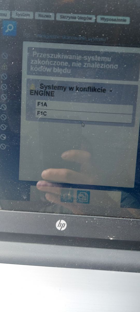

    Artur11.11
    Witam, podobny problem z silnikiem 2.3 auto podczas jazdy wkręca się na max 2000-2500tyś obr po.czym albo gaśnie albo po prostu muli strasznie ciężko pod górę podjechać.Co ciekawe na postoju pedał w podłogę i biję do opisu ile fabryka dała choć od czasu do czasu potrafi zgasnąć wymienione filtry wyczyszczona przepustnica zaworek w pompie wtryskowej wyczyszczony sprawdzony,Sprawdzony przepływomierz,turbinka pompuje silnik nie dymi nie kopci wymieniłem zaworek n75 z podciśnienia bez rezultatu....nie wiem co się dzieje w auto com pokazuje jedyny błąd system w konflikcie engine F1A F1C zdjęcie poniżej.Iveco Daily 35c13 125km nowy okład paliwowy, bardzo słabe.
