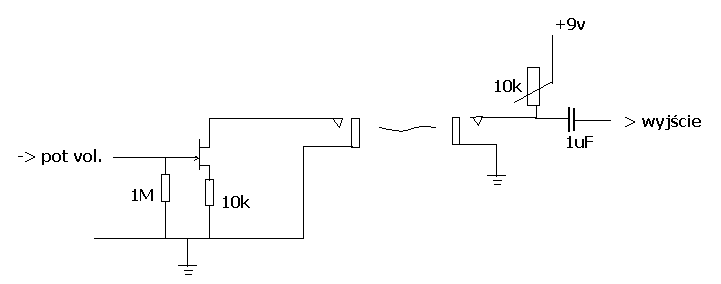

    Witam, czy taki bufor umieszczony w gitarze się sprawdzi ? (by paint :D ) Inspirowane : Link mam do dyspozycji tylko BF245.
    Bufor gitarowy - czy to się sprawdzi?
    coś nie tak z obrazkiem :/ wystarczy kliknąć i działa,pozdrawiam :)

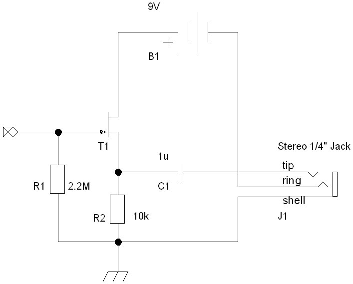

    Tremolo
    Chodzi o zasilanie preampa z zewnątrz? Można użyć przewodu stereofonicznego, trzeci Pin jako zasilanie. Dlaczego potrzebujesz takiego bufora; może lepiej przedwzmacniacz na OP'ampie?

    Woytek130
    Mulder, nie zauważyłes że bateria ma byc na zewnatrz ?!
    Op amp ? A weź idź z taką pomocą ;X
    Stereo też odpada :) już zrobiłem , śmiga na bf 245 b
