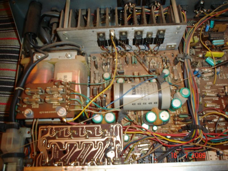

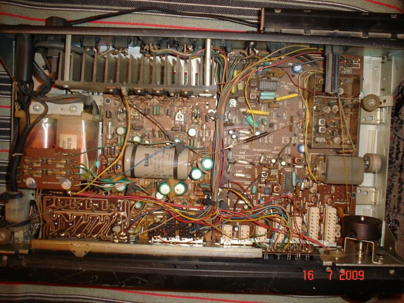

  • #11 6789881
    kriskul15
    .:Proxy:. napisał:
    Jeśli wzmacniacz ten posiada gniazda wejściowe DIN to tam podepnij sygnał z laptopa (zastosuj przewód jack > DIN - jeśli robisz go sam pamiętaj o pinach żeby poprawnie polutować wtyczkę DIN) Najlepiej do wejścia "uniwersalny" i taki tez ustaw przy wyborze źródła sygnału.
    Wejścia DIN sprawdzałem w pierwszej kolejności, ponieważ kiedyś miałem wzmacniacz podłaczony jack-din
    .:Proxy:. napisał:
    Nim zaczniesz wymieniać końcówki sprawdź bezpieczniki w stopniu końcowym.
    kriskul15 napisał:
    Bezpieczniki sprawdziłem
    Jak pisałem wyzej wszystkie bezpieczniki sprawne. Pozdrawiam :)
    PS dodaje fotki ;)
    Diora AWS 3071 informacje i podłaczenie.
  • #12 6790477
    .:Proxy:.
    No skoro bezpieczniki sprawne, to teoretycznie końcówki tez powinny być ok ... No chyba że ktoś przy nim coś grzebał. Skoro coś szumi to nie mogą być kompletnie spalone końcówki, bo wtedy raczej nic nie słychać bez względu na położenie pokrętła głośności.
    Widzę że ten wzmacniacz ma wbudowane radio, wiec najlepiej sprawdzić włączając wbudowane radio czy w ogóle coś gra, szumi, trzeszczy wybierając fale i strojąc stacje. Jeśli gra to końcówki sprawne :D
    Skoro kiedyś miałeś tak podłączony wzmacniacz i działał, to podłącz go do tego wejścia DIN magnetofon/uniwersalne. (nie widzę go na Twoim zdjęciu - jest tam tylko wejście gramofonowe do niego się nie podpina się PC a korektor to chyba wiadomo...) Jeśli już podłączysz w odpowiednie gniazdo, włącz wzmacniacz z podłączonymi głośnikami, ustaw poziom głośności na średni i spróbuj dotknąć palcem drugiej końcówki przewodu DIN > Jack. Wzmacniacz powinien charakterystycznie buczeć w momencie dotykania.
    W taki banalny sposób sprawdzisz czy sygnał dociera do wzmacniacza.

    #14 6791788
    .:Proxy:.
    Przyczyny mogą być różne i wszędzie...
    Należy zacząć od jakiegoś miejsca i droga eliminacji sprawdzać po kolei aż trafi się na faktyczna usterkę. Całe szczęście ze ceny części są śmiesznie niskie.
    Rzeczywiście w takim wypadku mogą być uszkodzone tranzystory mocy jak również tranzystory sterujące. Jednak równie dobrze może to być np. walnięty kondensator gdzieś w torze audio np. przedwzmacniacza...
    Może na początek popraw lutownicą luty w okolicy przedwzmacniacza i końcówek. Być może akurat pojawił się jakiś zimny lut. (na pewno nie zaszkodzi)
    Później zrób pomiary, zmierz napięcia czy są prawidłowe. Schemat pewnie dostępny na elektrodzie. Sprawdź połączenia styków, przełączników źródła sygnału,potencjometry tez nie zawadzi ;)
    Jeśli po drodze na nic nie trafisz radze wymienić wszystkie tranzystory również te sterujące. Jest to niewielki wydatek.
    Na zdjęciu nie widać dokładnie, ale mógłbyś tez przy okazji wymiany końcówek wymienić również tez rezystory nawinięte z drutu oporowego.

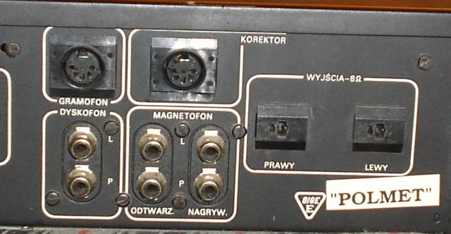

    kriskul15
    Dzisiaj rano powróciłem do wzmacniacza. Przyglądałem sie dokładnie i zauważyłem że dwa tranzystory BD140 są chyba przepalone. Mają czarne "nóżki", jeden jest troszke skorodowany i jakby opalony. (tranzystory te są na płytce bez radiatorów)
    edit:
    #16 6803102
    janusz27
    Poziom 30  
    Musisz podpiąć korektor inaczej to nie zadziała. jak nie masz to zewrzyj odpowiednio wyjścia korektora.
  • #17 6804155
    kriskul15
    A można wiedzieć które wyjścia zewrzeć? Bo zwierałem na różne sposoby i nic. Jeden plus jest taki ze zgasły dwie czerwone diody ze skali.
  • #19 6808236
    kriskul15
    Kolego janusz27 serdeczne podziękowania. Wzmacniacz działa.
    No prawie działa. Pozostał mi tylko do przelutowania rezystor oznaczony symbolem c407 tuż obok bezpiecznika od kanały lewego. Jest on przepalony i w kanale słychać mocne "buczenie". I takie pytanie czy to jest oznaczenie samego rezystora? Czy przy wymianie kierować sie kodem paskowym?

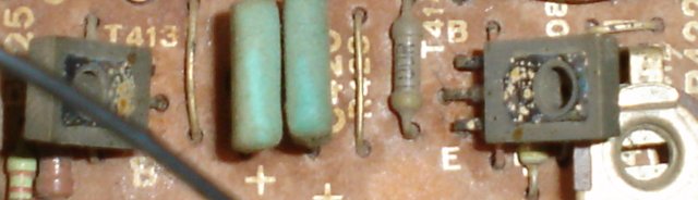

  • #23 6809226
    kriskul15
    Kuź.... ale cyrk.... podlączyłem głośnik. Zagrał i ...cisza. Podłączyłem pod ten niby spalony kanał i o dziwo gra a ten "sprawny" nie.
    Gdy pukne w konda dzwięk jest
    Rezystor i kondensator na zamieszczonej fotce.
  • #24 6809931
    .:Proxy:.
    No kondensatory proponowałbym wymienić na nowe - przynajmniej te na płytce wzmacniacza.
    Co do rezystora to należy go bezwzględnie wymienić na nowy - wartość tego opornika odczytasz z serwisówek lub może będzie podobny na 2 kanale wiec mógłbyś wtedy spisać wartość i wymienić. Polecam jednak zaglądnąć do schematów.
    Jeśli chodzi o wspomniane wcześniej tranzystory BD140 - to ze maja czarne nóżki nie znaczy że sa spalone. Pewnie to coś w rodzaju korozji, jakiegoś nalotu. Oczywiście polecałbym wymianę bo to praktycznie groszowe sprawy a na pewno nie zaszkodzi :)
