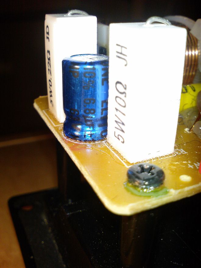

    witam, chciałem zmodyfikować oryginalną zwrotnicę z głośników tannoy F1, w zwrotnicy są 4 kondensatory, głównie zależy mi na wymianie w torze wysokotonowca, choć może lepiej zmienić wszystkie, i teraz mam pytanie który z nich jest od głośnika wysokotonowego, miał ktoś styczność z tą zwrotnicą?

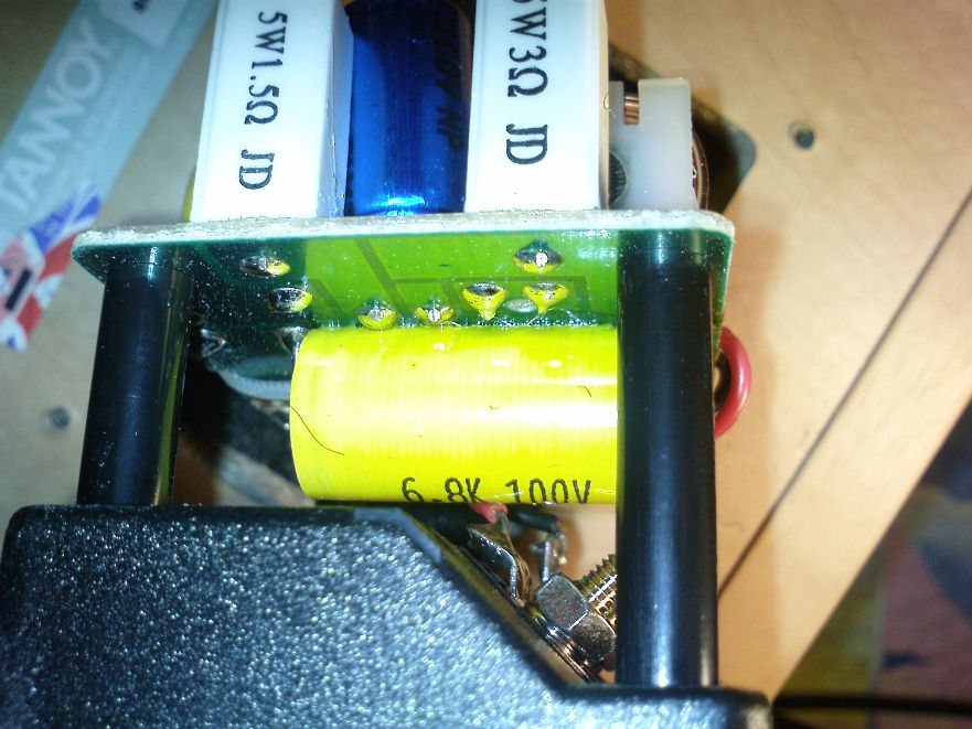

    góra trochę mi nie odpowiada w tych głośniczkach, z tego co się czyta w necie zmiana kondenstatora daje poprawę, co do wiedzy to z lutowaniem sobie poradzę, a pytanie moje tylko dotyczy który z nich jest odpowiedzialny za górę, te dwa niebieski czy te zółte, i ew. mam pytanie odnośnie oznaczenia na tych żółtych, po wartości 0,47 jest K, jaka to pojemność?

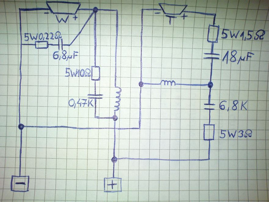

    rozkręciłem bardziej tą zwrotnicę i spróbowałem rozrysować schemat, nie wiem czy jest prawidłowy ale wyszło mi mniej więcej tak

    januss73
    Nie mam jej w "łapkach", ale dedukując: (wartość niższa - wyższe cięcie) i szukając w internecie (2.9 kHz - 8Ω). :wink:

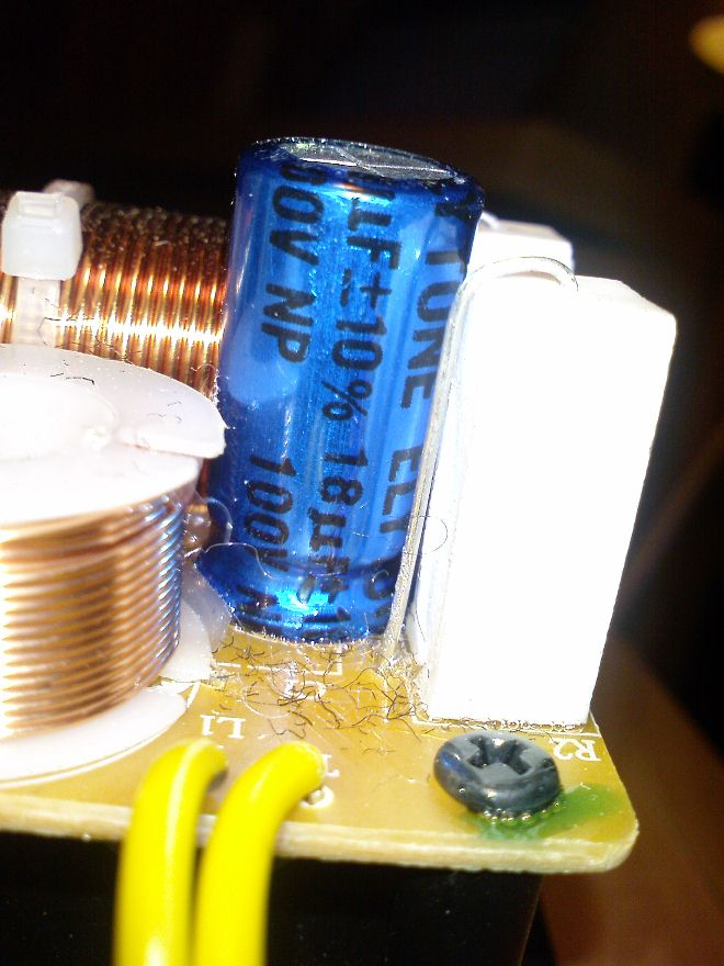

    czy tak rozrysowany schemat jest prawidłowy, ma to szansę działać, bo może zrobiłem gdzieś błąd, np. w torze woofera jest równolegle cewka i kond z rezystorem, może tak być ?, i wracając do wymiany to to co jest w szeregu tweetera czyli ten żółty kond 6,8K i niebieski 18mF, oraz ew. rezystorki które bym zmienił dla zwolnienia miejsca

    Kolego, do wymiany elementów nie potrzebny Ci schemat. W miejsce starego elementu wlutowujesz nowy o tych samych parametrach (oczywiście mogą być o wyższych napięciach i "węższej" tolerancji).
    Co do zwrotnic. Nic nadzwyczajnego. Poczytaj o: filtr dolno i górno przepustowy (1-go rzędu - 6dB/okt, 2-go rzędu - 12dB/okt i tak dalej), pułapka rezonansowa (LC), korektor impedancji (RC). Jednak to tylko teoria. Takie filtry można "rozbudowywać" o kolejne elementy.

    nie chcę nic robić poza podmianą elementów, ale pisałeś wyżej że prawie na pewno w filtrze górnoprzepustowym jest kond 4,7µF, natomiast ten kond. nie ma żadnego połączenia z tweeterem, wyszło mi że są to kondensatory 6,8K 100V i 18µF 100V, kilka postów wyżej napisałeś że kondy 0,47K i 6,8K to odpowiednio 4,7µF i 68µF, sprawdzałem ceny kondensatorów na stronie polinka i taki 68µF MKP to 41 zł a więc cena z kosmosu jak dla mnie i do tych kolumienek, czy to na pewno jest taka pojemność czy może jest to po prostu 6,6µF a K oznacza tolerancję

    No i jednak ja się pomyliłem. :oops: Najpierw czeski błąd z oznaczeniem (oczywiście kondensatory 0.47 i 6.8 µF) a następnie zasugerowanie się błędnie odczytanymi wartościami. Bije się w pierś. Faktycznie 6.8 znajduje się w filtrze górno-przepustowym. Potwierdziłem to w serwisie tannoy'a:
    http://www.eic.com.pl/pokaz/serwis
    Wszystkich zainteresowanych serdecznie przepraszam. Moje roztargnienie mogę jedynie tłumaczyć traumatycznym wydarzeniem, które miało ostatnio miejsce. W ramach przeprosin mogę podesłać wymienione wyżej kondensatory (6.8 µF ), które posiadam w szufladzie (cross-capy).

    Ten "niebieski" jest wpięty z rezystorem dla midwoofera, filtr (RC) :wink:

    Wiem pomyliłem się pózniej to sprawdziłęm lecz zapomniałem napisać wiem chodzi o ten zółty 6,8k czyli 6,8uf/100v. A ten niebieski rzeczywiście jest zastosowany w midwooferze.
