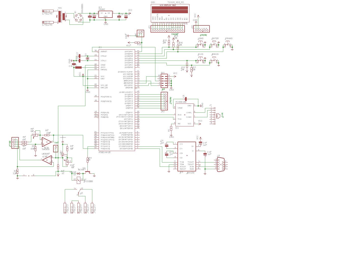

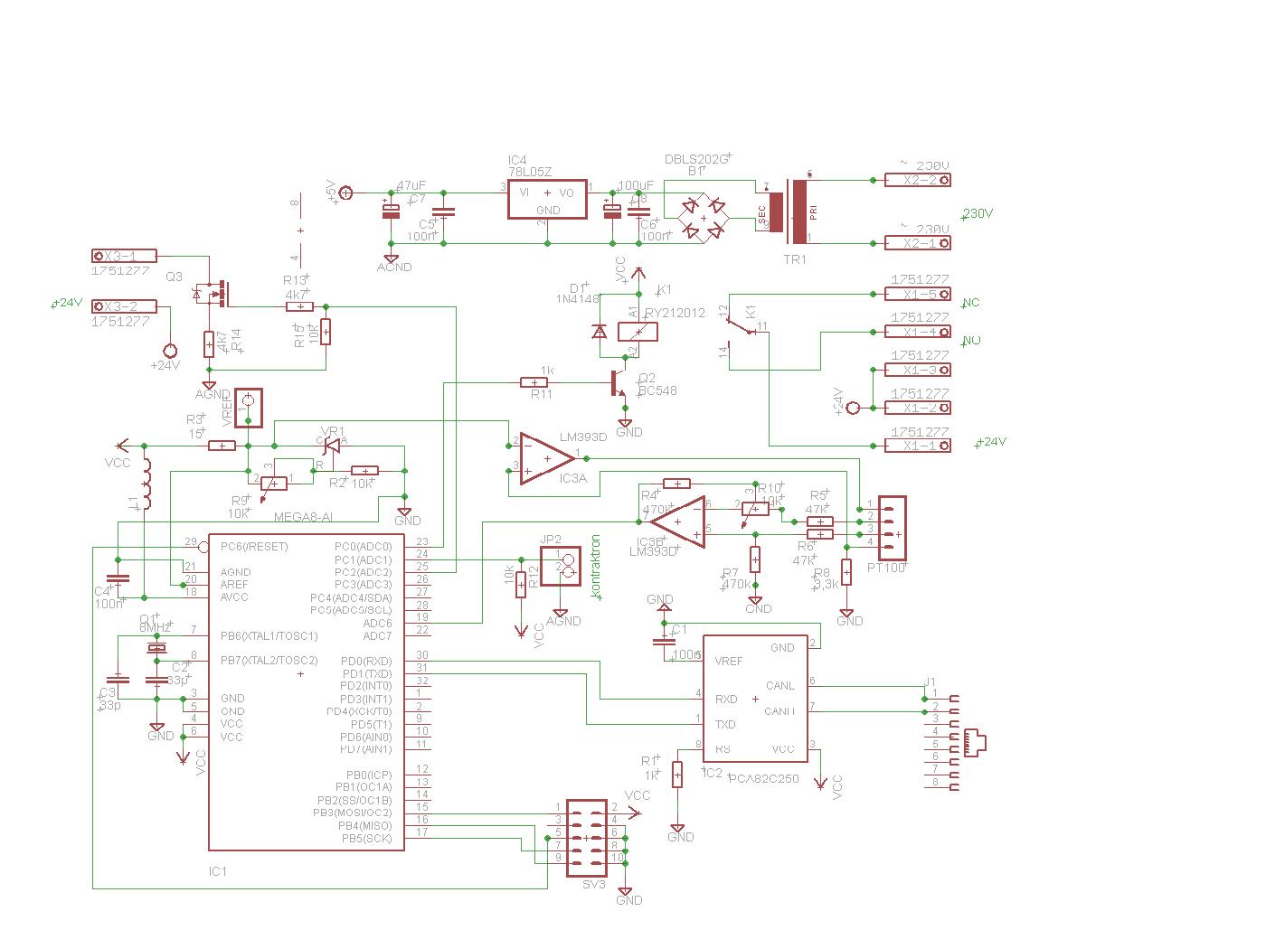

    Chciałbym zbudować układ taki jak w temacie. Zrobiłem wstępne schematy i tu prośba do bardziej doświadczonych o zweryfikowanie ich i uwagi o popełnionych błędach. Układ składać się ma z części głównej tzn centralnego sterownika oraz modułów wykonawczo pomiarowych. Całość ma komunikować się po magistrali CAN. Moduł wykonawczo pomiarowy będzie poprzez PWM sterował zaworem termoelektrycznym
    (montowanym w miejscu głowicy termostatycznej przy kaloryferze).
    Zastanawiam sie jeszcze czy nie zastąpić PT100 przez DS18B20 lub LM335. Co wy na ty?
    Sterownik CO ATmega8 + CAN + PT100 (weryfikacja schematu)
    W razie jakich kolwiek pytań proszę pisać. Mile widziane będą wszelkie konstruktywne uwagi.
    Z góry dzięki za pomoc.
    Pozdrawiam MałyLesiu

    arrevalk
    Poziom 25  
    (1)Hmm chcesz softowo implementować CAN na Atmedze8? Poczytaj sobie o tym standardzie transmisji a wtedy zrozumiesz.
    (2) Załóż rezystory terminujące 120Ohm na obu węzłach CAN
    (3) Pinnout wtyczek RJ45 jest zestandaryzowany, poszukaj w sieci
    (4) Może lepiej jako transmisje zastosować RS484/Modbus, tańsze procesory, prostsza implementacja.
