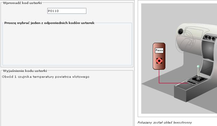

    Mam takie błędy które nie chcą się skasować
    P0110
    Temperatura powietrza wlotowego (IAT) za silne napięcie sygnału C-07
    Temperatura powietrza wlotowego (IAT) za słabe napięcie sygnału C-07
    Temperatura powietrza wlotowego (IAT) poza wymaganym zakresem C-07
    P1180
    Za mocne wejście obwodu sensora temperatury paliwa C-16
    Obwód sensora temperatury paliwa Zakres/Działanie C-16
    Auto pracuje normalnie do temp. ok. 80 stopni, później chodzi jakby na 3 gary a i tak jeśli się bardziej nagrzeje to gaśnie i nie daje sie uruchomić dopóki nie choć trochę nie wystygnie.
