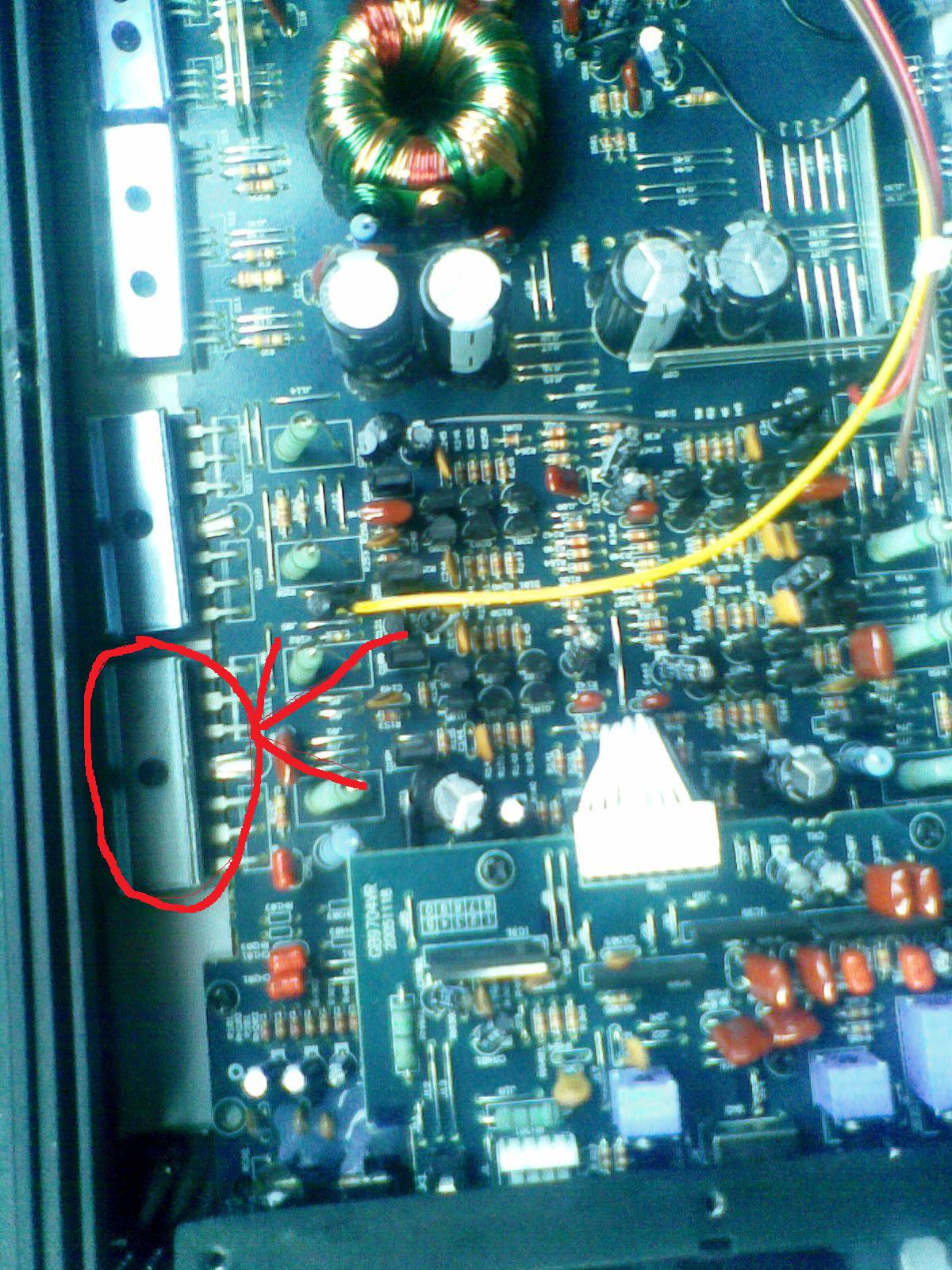

    Witam kupiłem sobie wzmaka Blaupunkt GTA 475 4 kanały i kable Dietz 35mm wszystko lanie podłączyłem i nawet jak wzmacniacz nie jest włączony to sie grzeje a jak posłucham trochę to wręcz parzy. Dodam ze radio włącza i wyłącza wzmacniacz. Czy to normalne???

    Poprawka nie grzeje sie nawet jak nie jest załączony przez remot. Bagażnik był nagrzany od słońca. Mimo to podczas pracy intensywnie sie grzeje a dokładnie jedna część. Czy to jest prawidłowe.
    Blaupunkt czemu sie grzeje
    To jest to miejsce

    to chyba wszystko Ok! Jak i ile głośników masz podpiętych pod wzmacniacz?

    Założyłem jakiś stary głośnik 200W i 60 RMS i musze powiedzieć ze wzmak tez sie grzeje tylko wolniej bo jeden głośnik. Przełożyłem czincze na 2 pozostałe wejścia pozmieniałem przewody na swoje miejsce i tez sie rozgrzewa ta część co na fotce wyżej tylko z przeciwległej strony.
  • #20 6794664
    mskojon
    Przecież to że wzmacniacz przy wykorzystywaniu jego możliwości na max grzeje się mocno to nic nowego. Ma się grzać, te elementy które zaznaczyłeś na obrazu to chyba tranzystory końcówki mocy i one mają się grzać, nawet jak wzmacniacz będzie parzył to nie znaczy że jest coś źle - np hpb 1502 po pol godziny w dosc niskiej temperaturze grzał się jak samo piekło u lucyfera. To przecież klasa AB i te wzmacniacze grzały się, grzeją się i będą się grzały. Jeśli oprócz tego że się grzeje nie ma żadnych innych niepokojących symptomów oznacza to najprawdopodobniej że sprzęt masz w 100% sprawny :)
