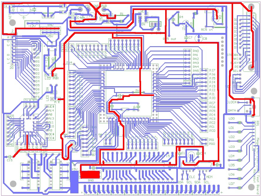

    Zaprojektowałem płytkę testową dla AtMega 2560. Zakupiłem na nią już 3 procesory i 2 z nich nie zadziałały... Jeden zablokowałem we Fuse Bitach, a pozostałe 2 w ogóle nie nawiązują komunikacji z programatorem.
    Próbowałem już SPI, JTAG...
    Dzisiaj doktor elektroniki spędził nad tym ze mną ponad 3 godziny, pracował na oryginalnych programatorach Atmela i także nic nie zdziałał.
    Jakie mogą być powody tego problemu?
    To na pewno nie kwestia lutów ani złego podłączenia...
    najbardziej jest prawdopodobna wersja wadliwej serii...
    Proszę o pomoc w tej sprawie i z góry dzięki za rady :|

    Schemat tych płytek też by się przydał. Bo może błąd na nich jest. Szczególnie że piszesz ze żaden z procesorów nie zadziałał tak jak powinien.

    Ja bym proponował Ci wykonać następujące czynności:
    -sprawdź zasilanie, czy gdzieś ścieżka masy nie jest przypadkiem przerwana(wielokrotnie mialem problemy z plytkami trawionymi które wyglądały ok ale okazywalo się że na którejś ścieżce było mikropęknięcie niewidoczne)
    -czy każda nóżka zasilania ma kondensator ceramiczny jak najbliżej.
    - jeżeli zasilanie jest z przetwornicy AC/DC lub DC/DC to czy jest ono dodatkowo odfiltrowane.
    -czy ścieżki SPI/JTAG nie są za długie lub nie biegną w pobliżu ścieżek śmiecących(zasilanie, antenowe)
    -jest plan masy a może tylko pare ścieżek?
    -skoro lutowałeś na pastę, to sprawdź czy przypadkiem nie masz mostka między nóżkami pod procesorem
    Dodatkowo ja NIGDY nie podłączam/odłączam programatora od układu zasilonego. Ostrożności nigdy za wiele.
    A co uszkodzonych w partii. Czasem się zdarzało że w partii 100 atmeg trafiała się jedna zdechła fabrycznie której nawet równoległy programator nie potrafił uratować (a i tak to zarzało się baaardo żadko). Większość blokad występowała z winy mojej (za długa tasiemka) lub komputera (reset w trakcie programowania jest zabójczy ;)
    EDIT:
    Przyjrzałem się twojej płytce ze tematu:Link. I mam parę uwag tak na szybko:
    1. Nie podłączone AVCC, nawet jak nie używasz przetwornika A/C to je podłącz do zasilania procesora.
    2. Źle poprowadzona ścieżka masy (pętla masy):
    [AtMega 2560]Nie działają 2 z serii
    3. Przy takiej ilości elementów, płytka powinna być raczej dwuwarstwowa.
    Pytanie dodatkowe w jakim programie robiłeś płytkę?

    Robiłem ją w Protelu 99SE, co do AVCC, to zawsze podłączałem je podczas programowania drucikiem do +5V...
    Owszem, każdy jest omylny - nawet omnibus, ale jeśli przechodzi się wszystkie możliwe problemy (sprawdzanie programatora na innym układzie, sprawdzanie omomierzem nóżek koniecznych do programatora, sprawdzanie stabilności zasilania, sprawdzanie różnych moich procków, podpinanie procka wypiętego z płytki na samych goldpinach, zamiana MOSI/MISO lub TDI/TDO w Jtag, kontrola spod kilku programów do programowania, sprawdzanie stabilności napięcia programatora, restarty komputera, przeinstalowanie sterowników programatora, sprawdzanie aktualnych kart katalogowych (tyle zapamiętałem z tej 3 godzinnej przeprawy z 2 atmegami)) to już człowiek na serio nie wie co jest nie tak... Najdziwniejsze (co skłoniło mnie do napisania tego tematu) jest to iż I procek (kupiony jakiś rok temu) działał bez problemów do momentu, kiedy zablokowałem go ze swojej winy przez SPI (wyłączyłem SPI, JTAG, ustawiłem na Ext. Clock), i kupiłem II układ. On od świeżości (zaraz po lutowaniu) w ogóle nie komunikował się z moim stk200. 3 z kolei układ zaraz po lutowaniu (nawet zasilania nie podpinałem) od razu zaniosłem na AGH i nawet tam podłączony nie chciał się za chiny ludowe połączyć z żadnym z programatorów... (choć nigdy wcześniej nie był do czegokolwiek podłączany :!: )
