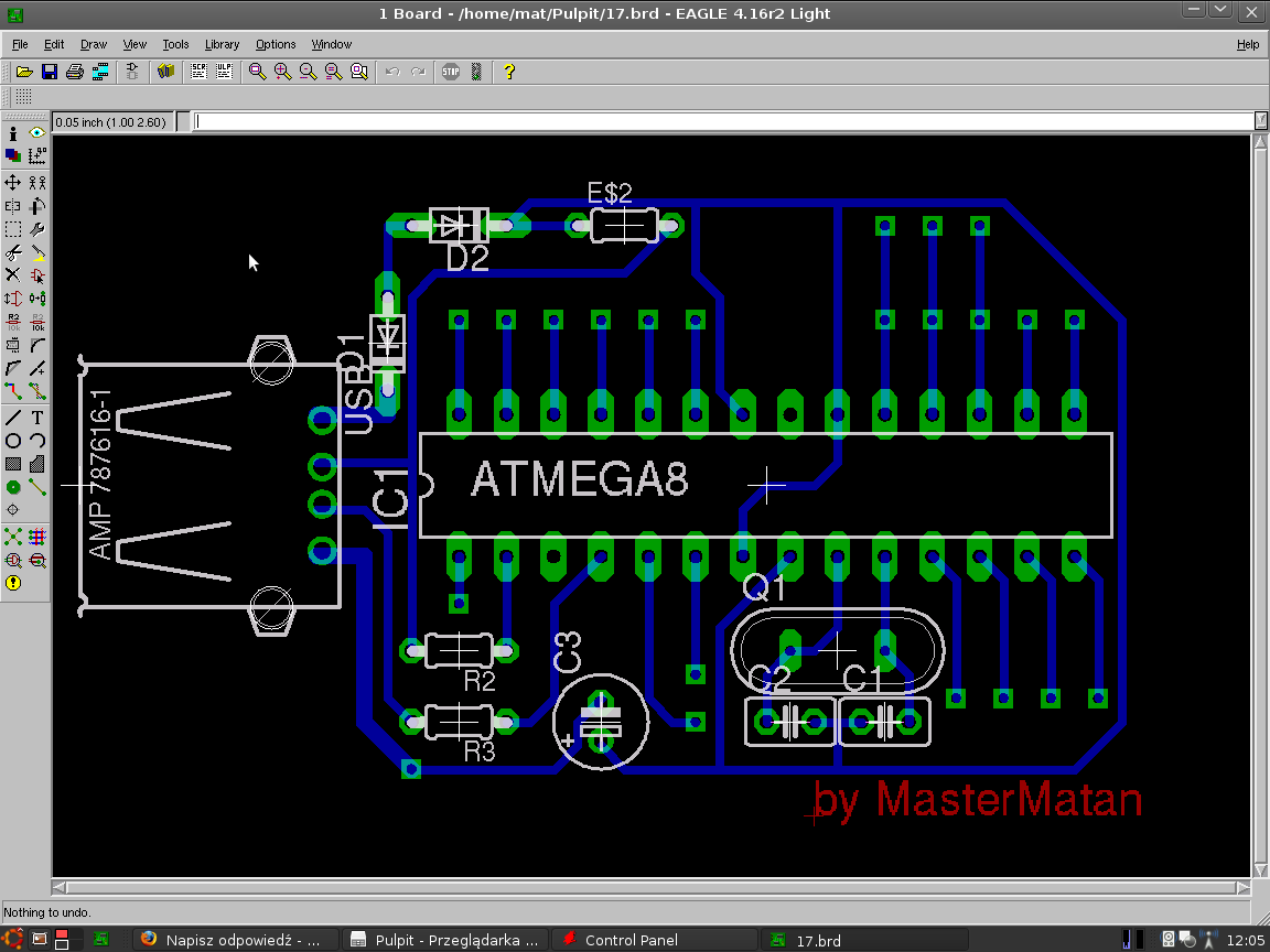

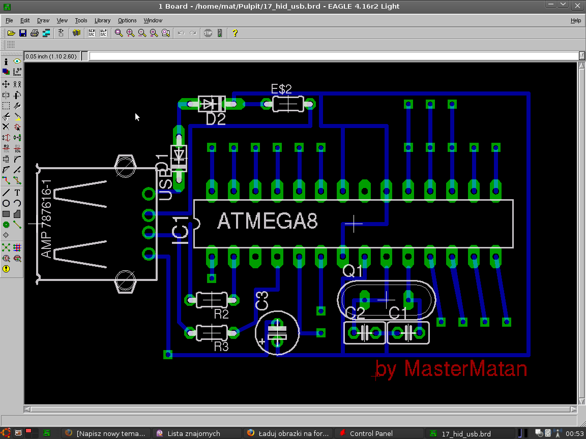

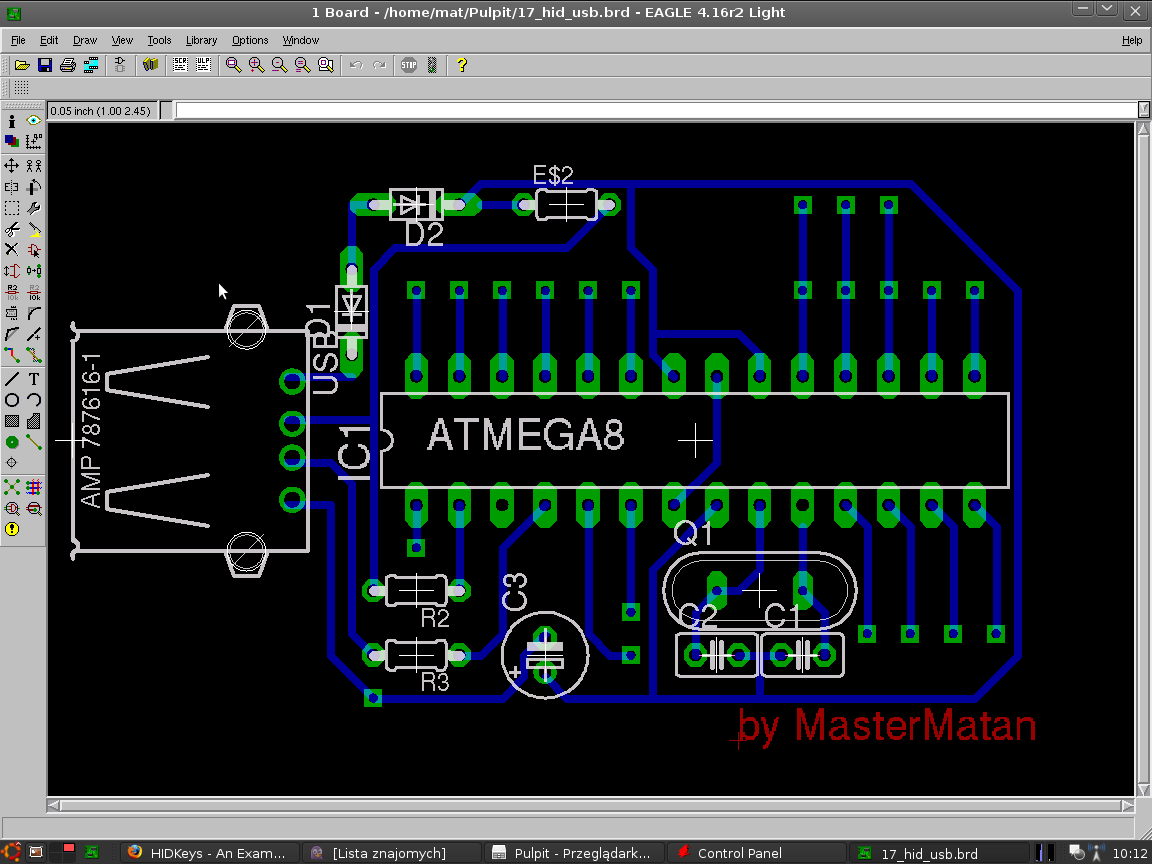

HIDKeys- 12 i 17 przyciskowe kontrolery (sprawdzenie płytek)
Mega_Man 18 Lip 2009 00:54 1649 6
  • #2 6792199
    kiler129
    Na pierwszy rzut oka poprawna ale zla.
    1. Sciezek nie prowadzi sie pod skosem (prawy dolny rog)
    2. Sciezki nie zakreca sie pod 90* tylko tak:
    3. Od masy zrób grubsze (od zasilania w sumie tez)
    4. Jeden blad - sciezka konczy sie nigdzie (zaraz przy napisie IC1)
    Swoja droga fajny projekt znalazles - przyda mi sie w serwerze aby ten nie krzyczal o brak prawdziwej klawy ;) (nie, nie mozna teggo wylaczyc w biosie)
  • #4 6792729
    kleha

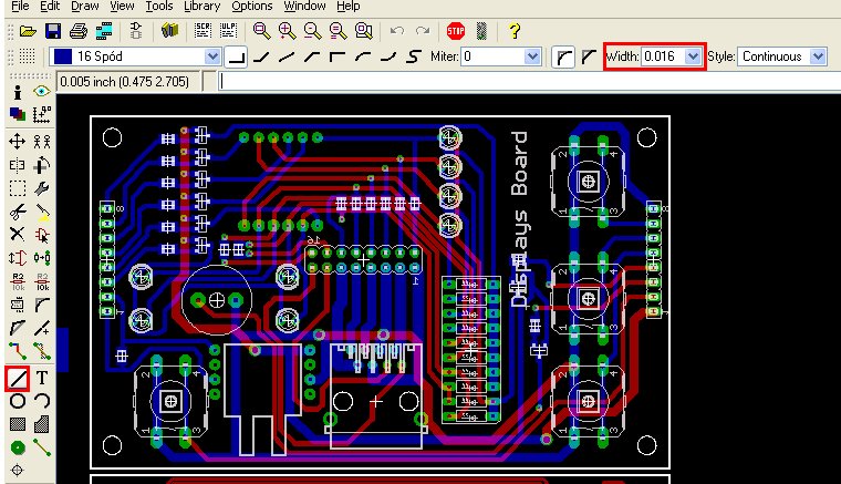

    Przy włączonej opcji Wire (prowadzenie ścieżki) wystarczy zmienić Width (grubość) w menu na górze :)

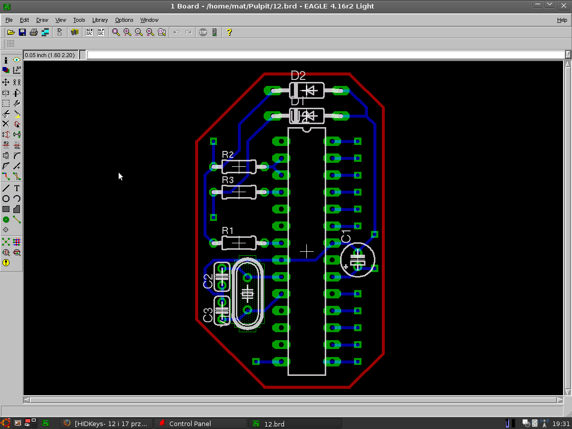

    Jeszcze uwagi:
    - jeśli wlutujesz te diody tak jak masz na płytce to raczej tam prąd nie popłynie - są do siebie zaporowo (chyba, że jedna z nich to dioda Zenera)
    Podejrzewam, że mają to być zwykłe diody żeby zrobić na nich spadek napięcia 2x0.7 = 1.4V do zasilania procesora w wersji L tj 3.6V.
    - nie zapomniałeś czasem o zasilaniu do procesora z USB?
    - złączyłeś piny 20 i 22 czyli GND i AVCC
    chyba trochę poplątałeś :/ podeślij schemat tego urządzonka to sprawdzimy :)
  • #5 6792895
    Mega_Man
    Schemat oraz reszta projektu jest pod linkiem w pierwszym moim poście.

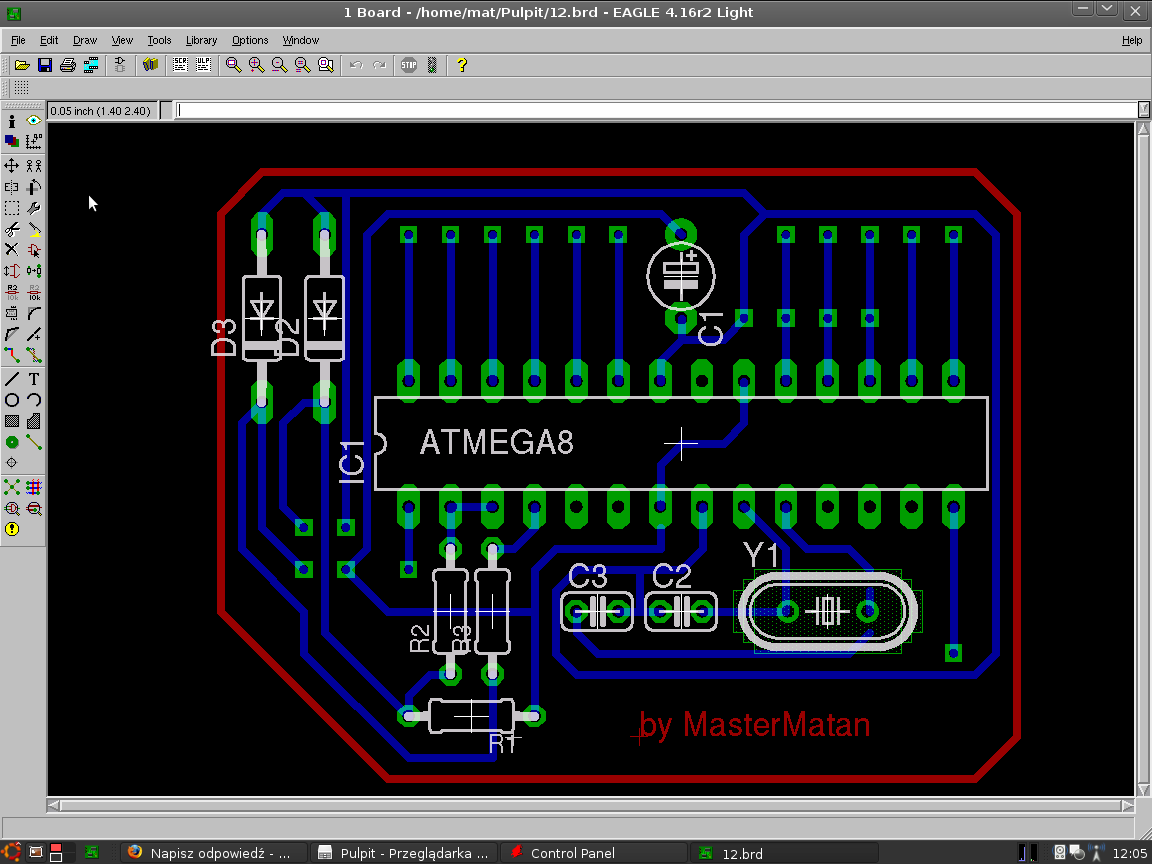

    Poprawiłem płytkę 17-ki
    Ale i znalazłem jeszcze jedną płytkę w paczce od MasterMatana. 12 przyciskowy gamepad. Trochę chciałem ją przerobić. Możecie również ją sprawdzić?
    Projekt pochodzi z http://www.raphnet.net/electronique/usb_game12/index_en.php
  • #7 6798571
    kiler129
    Brakuje konda 100nF na zasilaniu CPU.
