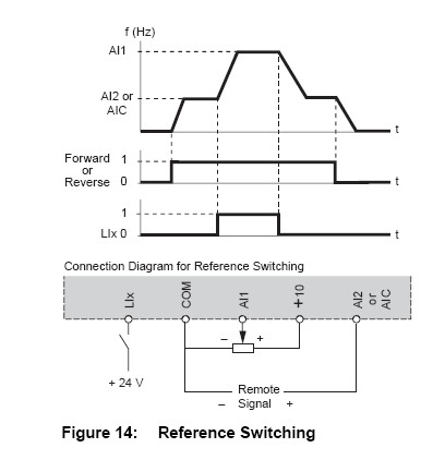

    Muszę zastąpić standardowy potencjometr liniowy 5K potencjometrem elektronicznym.
    Potencjometr cyfrowy - regulacja napięcia 0-10V przy 150mA
    Potencjometr ten ma służyć do regulacji napięcia w zakresie 0 - 10V przy poborze prądu do 150mA. Ma to służyć do regulacji obrotów silnika bezszczotkowego gdzie jest ona w ten sposób realizowana.
    Położenia potencjometru przy pojawieniu się napięcia najlepiej w położeniu 50% lub na minimum.
    Układ będzie sterowany cyfrowo. Rozdzielczość 8 bitów jest aż nadto wystarczająca.
    Przeglądałem różne układy DS1803, MCP4011-502E/SN ale mają za małe wydajności prądowe.
    Proszę o jakieś wskazówki jak to ugryźć ...

    Nie pomyliło Ci sie przypadkiem z tym 150 mA ?
    Potencjometr musiałby mieć 2W mocy. Co to za układ, czy nie jest to przypadkiem fabryczny falownik ?

    Kurcze chyba masz racje. 150mA to mam, ale na jakimś dodatkowym uzwojeniu tego silnika które go wzbudza. W tym amoku sprawdziłem prąd, ale nie tam gdzie chciałem. Dzięki za naprowadzenie :) Trzeba będzie firmę odwiedzić, żeby to sprawdzić :(

    No i się okazało, że prąd to max 10 mA :oops: a nie 150.

    Nadal za dużo. Te 10mA które piszesz, jest to wydajność wewnętrznego zasilacza 10V.
    Odpowiedz, czy jest to do fabrycznego falownika.
    Jeśli tak, to potrzebujesz dowolny potencjometr cyfrowy o wydajności kilku uA i rezystancji od 1 do 10 kOhm, np.MCP4011, DS1803, MAX5481.
    Power supply for speed reference potentiometer with
    a value between 1 and 10 kΩ. +10 V (+ 8% - 0%), 10 mA max, protected
    against short circuits and overloads

    Temat dość stary, ale mam podobny problem. A mianowicie potrzebuję sterować mikro kontrolerem obrotami silnika zasilanego przez falownik. Chciałbym to zrobić jak najprościej, początkowo myślałem o wykorzystaniu PWM'a, ale później pomyślałem o jakimś małym potencjometrze cyfrowym. Kolega powyżej podał kilka przykładów takich potencjometrów, ale studiując notki katalogowe tych scalaków obawiam się czy mogę na nie podać (nie zasilać) napięcie rzędu 10V.
    Otóż nie można (przynajmniej jeśli chodzi o MCP4xxx) - potencjometr reguluje do napięcia zasilającego włącznie (5V). Potencjometr się nie spali, ale uzyskane napięcie będzie dalekie od oczekiwań.
    Z drugiej strony, dołożenie wzmacniacza operacyjnego jako wzmacniacz x2 nie powinno stanowić problemu. Przy okazji można załatwić problem obciążalności.
