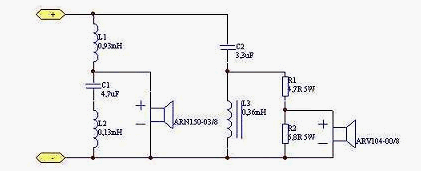

    Po raz pierwszy bede wykonywal zwrotnice ,schemat juz mam ,mam tez problem ,nie moge znalesc cewek ktore maja taka wartosc jak na schemacie ,potrzebuje np. 0,93mH a sa w sklepie 0,8 albo 1 mH ,czy takie roznice sa nie wazne i brac ? pozdrawiam!

    Z dostępnych wartości dobieraj najbardziej zbliżone.

    W tym sklepie sa te co mnie interesuja ,dzieki!. Sa 3 rodzaje cewek 0.93 mH i roznia sie wartoscia ohm i nie wiem czy to ma duzy wplyw czym mam sie kierowac?

    Jeśli chodzi o tor niskotonowy to wybierz o mniejszej oporności i o odpowiedniej grubości drutu!
