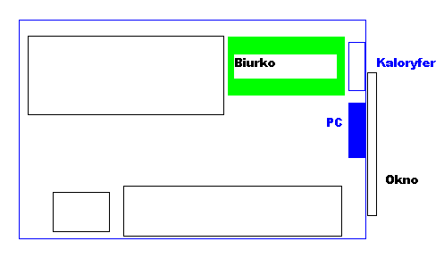

  • #10 6798368
    Lzep
    Może się faktycznie rozpisałem ale widać niektórzy mają problemy z czytaniem ze zrozumieniem. No przecież napisałem, że nie ma innego miejsca w moim domu jak biurko na umieszczenie komputera.
    Umiem czytać ze zrozumieniem, ale nie wierzę że Twoje mieszkanie ma powierzchnię biurka :D. Mój komputer stoi w małym pokoiku (6 m2) i jakoś dało się ustawić. Załączam obrazek :
    Chłodzenie wnętrza obudowy - jak to zrobić?
    Ponieważ obok biurka jest kaloryfer, to PC stoi przed nim - pod oknem - co zresztą ma swój plus, bo umożliwia dobry dopływ powietrza przy otwartym oknie. A na biurku jest oczywiście reszta zestawu, czyli monitor, klawiatura, mysz, głośniki.
  • #11 6798655

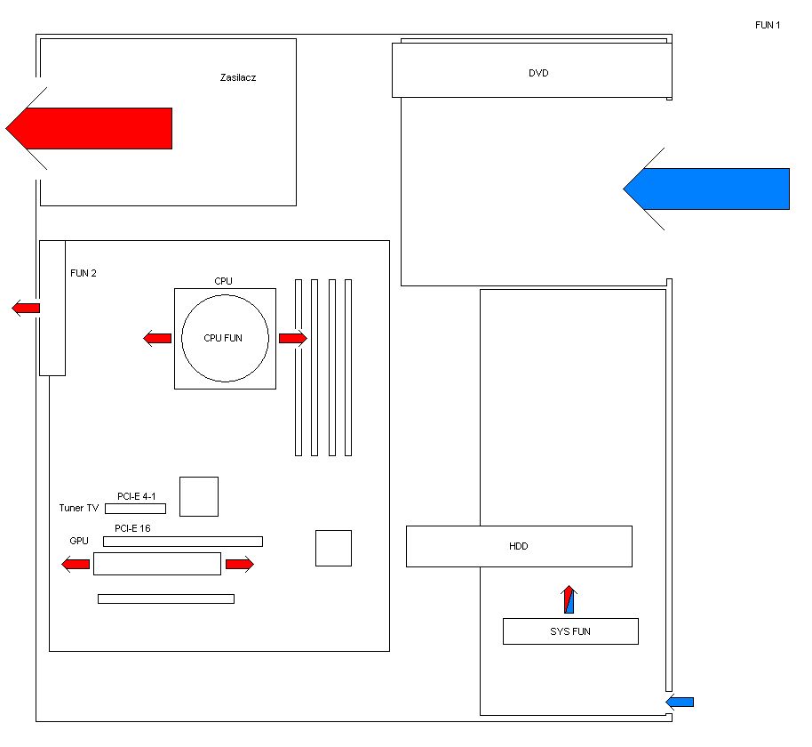

  • #23 6816475
    R_O_Y
    Zaraz tam, że mi się nie chce popracować... Ależ chce mi się i to bardzo. Problem polega na tym, że żeby coś poprawić to trzeba być przekonanym o sensowności takiej poprawki. Jak mam coś robić i żeby potem się okazało, że efekt jest nijaki to dziękuję.
    Wentylator który zakupiłem zamontowałem we wnęce biurka tak by wspomagał wentylatory które wyrzucają gorące powietrze z tyłu obudowy. Pierwsze testy nie były obiecujące ale dzieciaki mi przekazały (ja byłem w pracy), że ograniczenia temperatur ustawione na poszczególnych podzespołach nie sygnalizowały przekroczeń nawet przy długim męczeniu kompa grami gdzie wcześniej po kilku minutach zaczynał się koncert "bipów".
    Lzep - ładnie zrobiłeś rysunek swojej budy od kompa.
    Oto mój komp:
    Naturalnie ponad komputerem jest ten duży, nowo zakupiony wentylator, bo muszę rozpatrywać wnękę biurka jako obudowę komputera, więc ten wentylator zabiera gorące powietrze wydmuchnięte przez wentylator zasilacza i wentylator tylny obudowy i pomaga mu opuścić wnękę biurka.
    Plany na przyszłość: Wykonam dodatkowy otwór na wentylator w dnie obudowy w przedniej części jak, że obudowa wystaje lekko z wnęki więc będzie w ten sposób dobry dostęp do zimnego powietrza z nad podłogi. Liczę na to, że będę mógł wtedy zamknąć front pod napędem DVD.
    Jak to wygląda?
  • #24 6816522
    Lzep
    Jak to wygląda?
    Obrazek ładniejszy od mojego :D, ale mój ma 2.5 roku. To zresztą mniej ważne - istotne żeby był właściwy efekt chłodzenia - ale to już sam musisz sprawdzić. Buda budzie nierówna, nie wszędzie da się zastosować taki sam układ.
  • #25 6823740

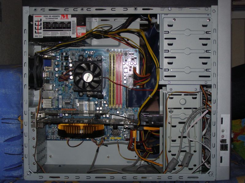

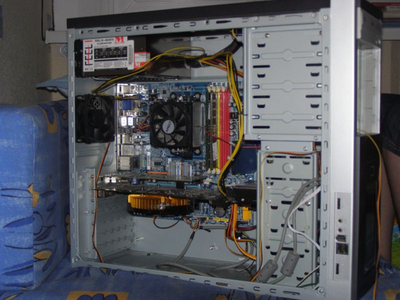

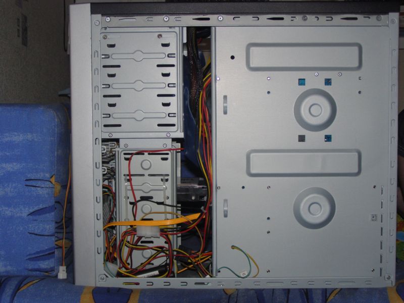

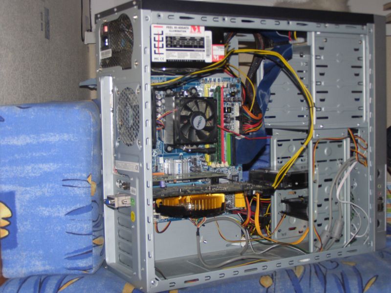

    A to są fotki wnętrza mojego komputera:
    Pozornie jest to chaos ale zapewniam, że wszystkie kable są poukładane najdokładniej jak tylko można, niestety ich długość nie pozwala do końca by całkowicie wyjechać z nimi poza światło płyty głównej ale jest to najlepszy kompromis jaki można było stworzyć.
    Co jeszcze można poprawić? Widać wyraźnie, że można zwiększyć średnicę wentylatora który jest umieszczony na tylnej ścianie i zrobię to jak tylko napotkam sklep z wentylatorami do komputera.
    Na zdjęciu powyżej widać wyraźnie jak dość duża karta graficzna wraz z dyskiem dzieli komputer na pół, to co jest poniżej ulega podgrzewaniu przez chłodzenie karty graficznej dlatego dodałem wentylator który zabiera to powietrze i wspomaga jego przemieszczenie ku górze. Dodatkowo ten wentylator zabiera powietrze które wlatuje przez otwór w przodzie obudowy na dole.
    Na tej fotce w zasadzie nie ma czego komentować - główna wiązka z zasilacza została umieszczona na równi z płaszczyzną tylnej ściany (tej pod płytą główną) i jedynie odcinek bezpośrednio przed wtyczką jest w świetle płyty. Co jeszcze można by poprawić?
    Na pewno w niedalekiej przyszłości dodam jeden wentylator (może ten zdjęty z tylnej ściany tak by dmuchał na płytę główną między kartą graficzną a procesorem tam znajduje się tuner TV który skutecznie ogranicza przepływ powietrza i dlatego mostek północny ma najwyższą temperaturę (>55°c). Co ciekawe nawet wtedy gdy jest uruchomiony bios, czyli praktycznie komputer jeszcze nie pracuje mostek północny nagrzewa się bardzo szybko (karta graficzna zresztą też) więc jak widać nie wynika to wprost z jakiegoś super obciążania komputera.
    Prośba do fachowców w tej materii - jeśli macie jakieś uwagi lub przemyślenia co można by poprawić chętnie poczytam.
  • #26 6824480
    Lzep
    Obejrzałem fotki i trochę mnie zmartwiły. Szczególnie ten tuner TV, który jest nad NB - rozumiem że nie ma innej możliwości jego zainstalowania ? No bo w tej sytuacji nie ma jak założyć na NB wentylator lub większy radiator, np. niebieskiego Zalmana - mam go u siebie jest rewelacyjny ! Chyba jedyny wariant do zastosowania to, tak jak pisałeś, dać większy wentylator na tył i jeszcze jeden 120 mm na boczną ściankę - dmuchający na grafikę i NB.
