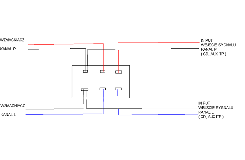

    Witam mam małą prośbę do Was forumowiczów . a zatem chodzi mi o to ż zrobiłem wzmacniacz na kostkach TDA 7294 czyli oklepana kostka . I w związku z tym mam małe pytanko - podłączyłem potencjometr telepod z amplitunera Tosca 303 do tego wzmacniacza nie działa on tak jak powinien czyli jeden kanał gra głośniej jak drugi się ściszy itd ?Jak mam podłaczyć ten potencjometr żeby grało poprawnie a podłączyłem tak jak na tym rysunku w 8 poście http://www.audiostereo.pl/forum_wpisy.html?temat=26396

    Jeśli tak podłączyłeś, to pewnie musisz użyć potencjometr głośności a nie balansu.

    Użyłem na pewno potencjometru głośności z Tosci tylko że nie wiem czy dobrze podłączyłem bo użyłem wyprowadzeń z tego schematu wyżej . Jednak mam pytanie ponieważ z tego potencjometru wychodzą również dwa wyprowadzenia z góry i nie wiem do czego one służą miałbym ogromną prośbę żeby ktoś mógł mi to rozrysować .

    Dodatkowe odczepy służą zwykle do korekcji fizjologicznej (podbijanie konturów) jeśli w sprzęcie takiego czegoś nie masz to je zostawiasz niepodpięte.
    Jeśli to jest potencjometr głośności to napewno źle podpiąłeś. Pewnie zamieniłeś w jednym kanale masę z sygnałem.

    Zrób zdjęcie jak to podłączyłeś i opisz który kabel od czego, bo inaczej pewnie nie dojdziemy.

    Potencjometr jest dobry, powinno być podłączone tak
