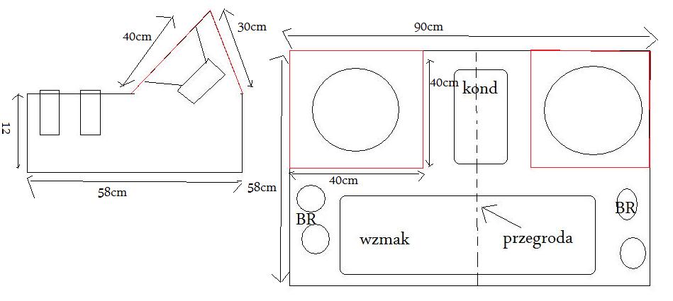

    a takie rozwiązanie :
    2 głosniki 2 cewkowe to znaczy kazdy głośnik puszczony na 2 ohm (2x4ohm) i kazdy na osobnym wzmacniaczu.
    chyba rozwiązanie dobre??
    mam jeszcze pytanie czy kształt udy ma wpływ na dźwięk??
    chcę bude o takim kształcie do zabudwy bagażnika jak poniżej

  • #4 6796934
    Mleczyk89
    Poziom 34  
    Rozwiązanie prawie dobre, lepiej było by poszukać monobloka stabilnego przy 1R i tak właśnie spiąć głośniki. Kształt obudowy nie ma znaczenia, ważne aby zachowany byli litraż i strojenie.Przegroda również nie jest konieczna, lecz z tym wypadku przy takim kształcie skrzyni będzie pełniła rolę wspornika. No i jeszcze sprawa BR, przy 2 sztukach na stronę będą musiały być one długie a patrząc na głębokość skrzyni w miejscu gdzie sie one znajdują może wyniknąć problem z prawidłowym zestrojeniem. Proponuje albo zestroić br szczelinowy, bądź zastosować jeden na stronę br okrągły większej średnicy i do tego kolanko w celu poprawnego zestrojenia.

    Nie uzupełnią się, przetwornik w BR zagłuszy tego w closed.
    Aha, powodzenia w zestrojeniu skrzyni przy głębokości 12 cm i w dodatku z 2 tunelami.
    Pamiętaj, że odległość tunelu BR od przeszkody powinna wynosić co najmniej średnicę tego otworu, więc przy zastosowaniu tunelu o śr. 10cm powinieneś zachować odstęp tego 10cm ścianka obudowy-koniec tunelu.
    Jakoś nie widzi mi się ten projekt...

    skrynię juz przeprojektowałem bo głosniki nie wejdą nie wziąłem pod uwagę głębokości montażowej prawie 20cm :/
    a co do BR to mozna dać kolanko i sprawa załatwiona :)
