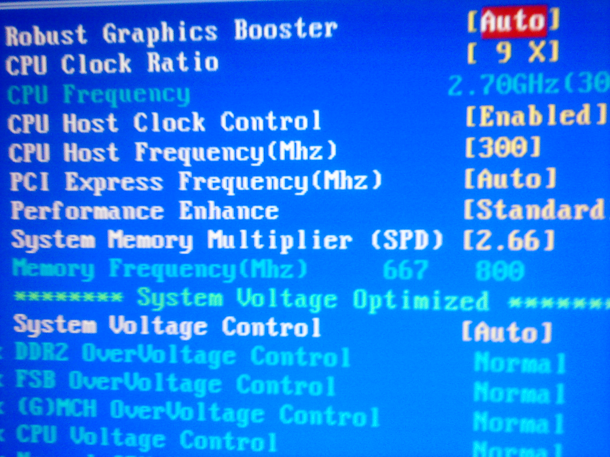

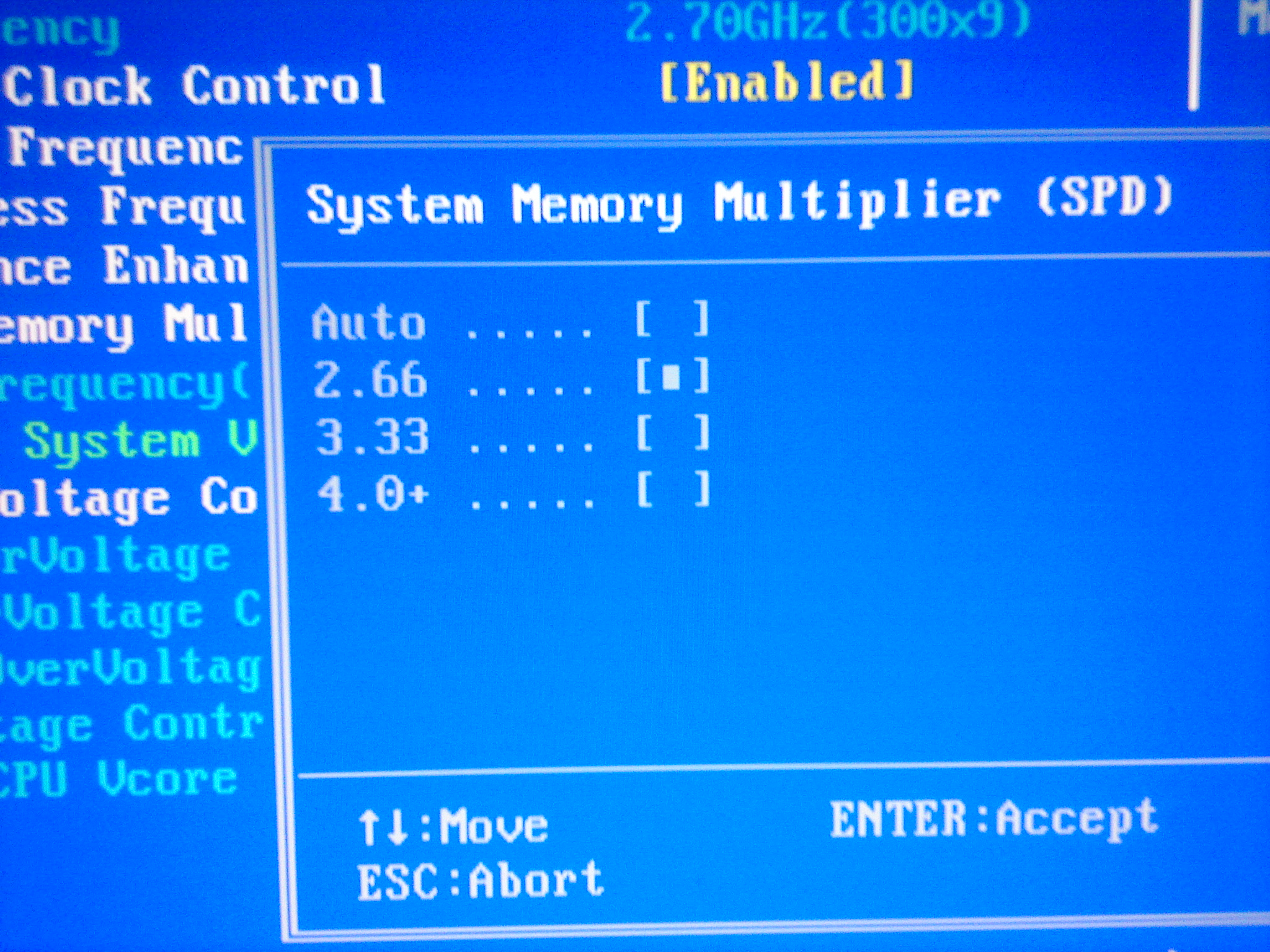

    Mnozniki ustawia ci taka czestotliwosc jak jak 667/800 tylko na "pelnych" wartosciach szyn. 200, 333, 400. To sa fabryczne fsb roznych modeli C2D i na nich plyty ustawia odpowiednie taktowania.
    Nie wiem jak tam masz rozwiazane opcje dzielnikow. Daj screena
    ale np 667mhz na ramie przy fsb 200, da ci juz 846 przy szynie 250 ;). Przy 333 plyta powina dostosowac dzielniki by znow bylo 667 ;)
    Moze troche zamotalem wyjasnienie ale ciezko mi to wytlumaczyc teraz ;)

    Zrozumiałem mniej-więcej o co chodzi no i dołączam screeny z biosu:
    Tak mam teraz:
    Podkręcanie E2160
    Screen z możliwymi dzielnikami ramu:
    Podkręcanie E2160
    Po ustawieniu na auto, bios wybiera 3.33 co daje 667Mhz i 1000Mhz, przy takim ustawieniu komp nie startuje i następuje reset ustawień.
    Niestety nie mogę zwiększyć mnożnika cpu. Tak ustawiłbym x10 i miałbym 3ghz na procku a pamięci zostałyby tak jak są.
    I tak się narazie cieszę że udało mi się wyciągnąć z niego 50% więcej na standardowym chłodzeniu jeśli ma on jednak większe możliwości to dlaczego miałbym z nich nie korzystać, także uda się coś z niego jeszcze wyciągnąć?

    Jakie masz Ramy?
    Poluzuj timingi jesli masz taka opcje w biosie.
    Wyciagnij modul 667 z komputera, moze on ogranicza oc. Bo by 800tki nie poszly o 50mhz wiecej to dziwne w sumie. Goodram nie jest jakas dobra firma. Choc zdarzaja sie wyjatki.
    Mozesz sprobowac je lekko dovoltowac. Np o +0.1v (choc najbezpieczniej kroczkami, na tyle na ile pozwala plyta czyli +0.05 czy +0.025v).
