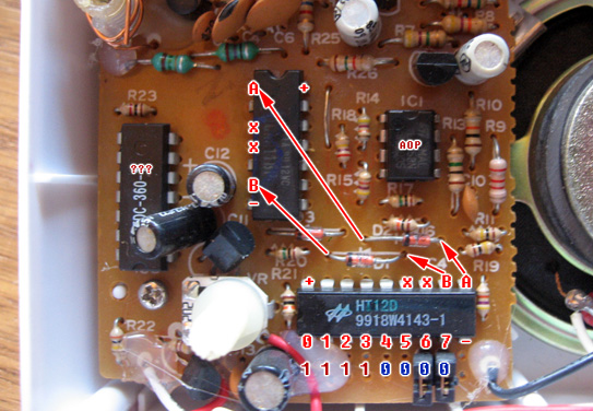

    Bezprzewodowe dzwonki do drzwi stały się obecnie bardzo popularne z powodu niskiej ceny i łatwości instalacji. Jedyną ich wadą jest fakt, że wszyscy wiemy jak działają : pracują na częstotliwości 433 Mhz i korzystają z bardzo prymitywnego kodowania sygnału. Opisywane tu urządzenie składa się z modułu nadajnika radiowego i mikrokontrolera symulującego naciśnięcie przycisku dzwonka. Wyjątkowość układu polega na tym, że w ciągu kilku sekund uruchamia on każdy odbiornik w zasięgu. Osiągnięto to stosując brutalny atak polegający na wypróbowaniu wszystkich możliwych kodów które może wygenerować oryginalny przycisk. Opisywane urządzenie można zastosować do celów takich jak np. denerwowanie nielubianego sąsiada.

    Z tymi dzwonkami to nie jest tak do końca prawda - ten przedstawiony w projekcie jest na kostce ht12 ale są też odmiany na kostkach z serii mc145028 i podobnych. Widziałem też wersje bez kodowania na kilku bramkach i no name scalaczki chińczyki.
