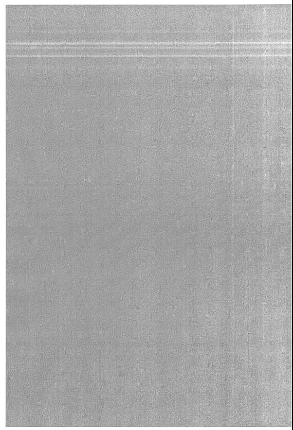

    Mam jeszcze pytanie, poniżej zamieszczam scan wydruku ksera
    przypuszczam że pasy na wydruk powoduje rolka ładując (Charge Roller)
    zaznaczam że bęben jest nowy.

  • #4 6800625
    ROMEK123
    możliwe że to wałek ładujący ale sprawdz jeszcze szybkę lasera pod tonerem...
  • #5 6800628
    copyman
    Specjalista - kserokopiarki
    Znaczy że wymieniałeś samą rurkę i listwę? Moim zdaniem nie musi to być rolka ładująca. Wygląda jak syfki na wałku magnetycznym.

  • #6 6801450
    Marcin_4321
    Sprawdż czy wzorzec bieli pod skanerem jest czysty
  • #7 6801760
    hallak
    Tak wymieniłem bęben i listwę na orginały. Narazie nie ma czasu, sprawdzę dopiero w sobotę. Proszę o dalsze porady.
  • #8 6802791
    bayer17
    uważam ze to rolka a co do wymiany to nawet zestawy naprawcze nie zawierają rolki bo z reguły nic sie z nimi nie dzieje weź płyn do okien mr. cos tam clin cokolwiek z alkoholem dokładnie wyczyść kilka razy rolkę aż "szmatka" będzie czysta i po problemie kolejna rzecz zwróć uwagę czy gniazda rolki są czyste czy napięcie dochodzi prawidłowo
  • #9 6812624
    hallak
    Przyczyną tych pasów i jasniejszej kopi była brudna szybka lasera
