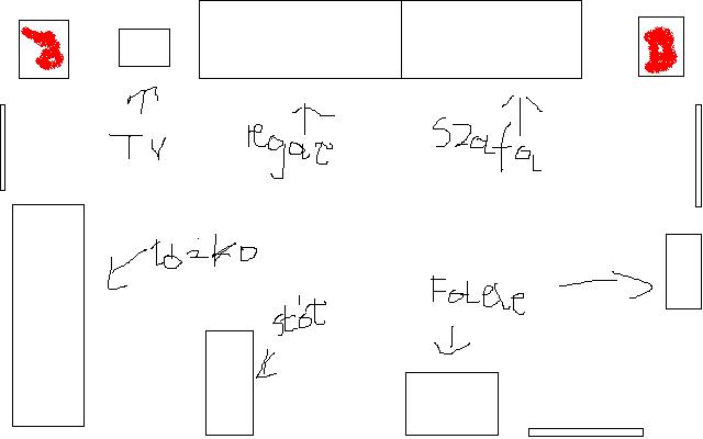

Mało basu z kolumn, czy to złe ustawienie?

    alkoholik... napisał:
    Pokoj ma 14m2, no moze za duzo wymagam od Altonow bo w sumie maja tylko 80 wat na kanał wiec nie duzo.Nie miałem okazji porownac ich z innymi Altonami ale dziwi mnie ten jeden fakt...dlaczego jak stane sobie tak posrodku kolumn, około 1m,15 cm od kazdej kolumny to jest mocny bas ale jak cofne sie w tył pokoju takiego basu juz nie ma.Dziwne
    Tutaj nie ma nic dziwnego, To czysta akustyka pomieszczenia ;) Tego nie ominiesz. Spróbuj odstawić kolumny od ścian na około 30 cm, skierować je w kierunku środka pomieszczenia. Na jakiej wysokości znajdują się kolumny?

    Podaj wymiary i kształt pokoju. Powierzchnia to jedno, a kształt i wysokość to inna sprawa. Najlepiej dodaj jakiś szkic (nawet zrobiony w paint'cie ) z rozmieszczonymi meblami , drzwiami itp. Osobiście posiadam Altony70 i po dobrym ustawieniu dają radę.

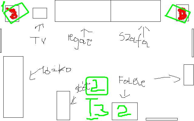

    1 kolumny przysunięte do ściany 10-20cm pod ukosem(rys) dobrze było by je podnieść około 50cm
    2 fotel przysunięty około 60cm do przodu będziesz miał najlepszy odsłuch
    3 ewentualnie dosuń go w miarę blisko stołu (w miarę idealne stereo).
    Tyle ode mnie bo u mnie to ustawienie zdaje egzamin ( kolumny nam podniesione 65cm ). Pozdrawiam
    https://obrazki.elektroda.pl/14_1248090403.jpg
