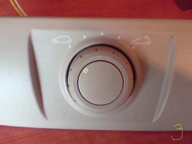

    Mam problem z napędem szyberdachu w tym aucie a mianowicie:
    zakupiłem nowy sterownik wraz ze silnikiem ponieważ w poprzednim ktoś próbował coś grzebać i brakowało paru elementów.
    Mój sterownik wygląda tak:
    Renault Laguna 2 Napęd szyberdachu

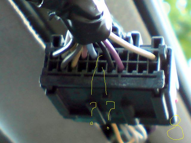

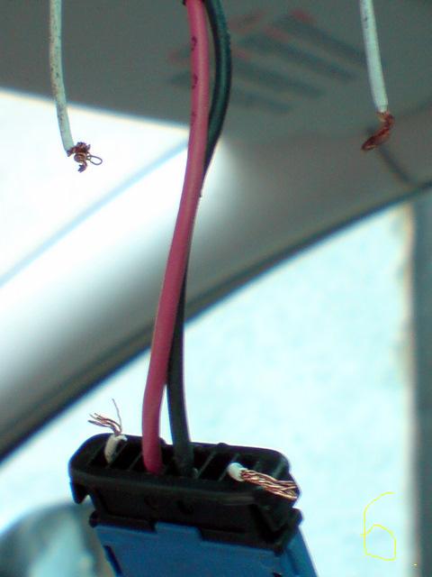

    Ze sterownika wychodzi 9 kabli 5 na przełącznik oraz 2 na zasilanie i 2 niebieski, fioletowy nie wiem do czego są i z jakiego powodu zostały obcięte przy wtyczce powinny się łączyć z tymi dwoma białymi.
    Co ciekawsze te dwa białe kable obcięte idą do kostki która się znajduję w lewym progu przedniej szyby ale dalej z tej kostki już nie wychodzą i nie wiem gdzie tak naprawdę te 2 kable powinny być podłączone i czy można obejść sterowanie tym szyberdachem bez tych kabli.
  • #2 6830741
    rrkusz
    Znalazłem co to za dwa kable tylko nie wiem jeszcze w którym miejscu je podłączyć.
    Są to:
    -8. sygnał prędkości pojazdu
    -9. sygnał zezwolenia zamknięcia lub otwarcia centralnego
  • #3 12375682
    Pcha
    Cześć, nie widzę sensu zakładania nowego tematu, czy da się jakoś uruchomić szyberdach bez podawania tych dwóch sygnałów?
  • #4 13663019
    Xardun
    Aby uruchomić silnik trzeba przewód sygnału zezwolenia podłączyć do masy.
