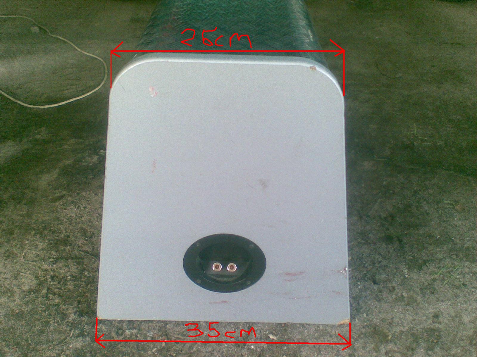

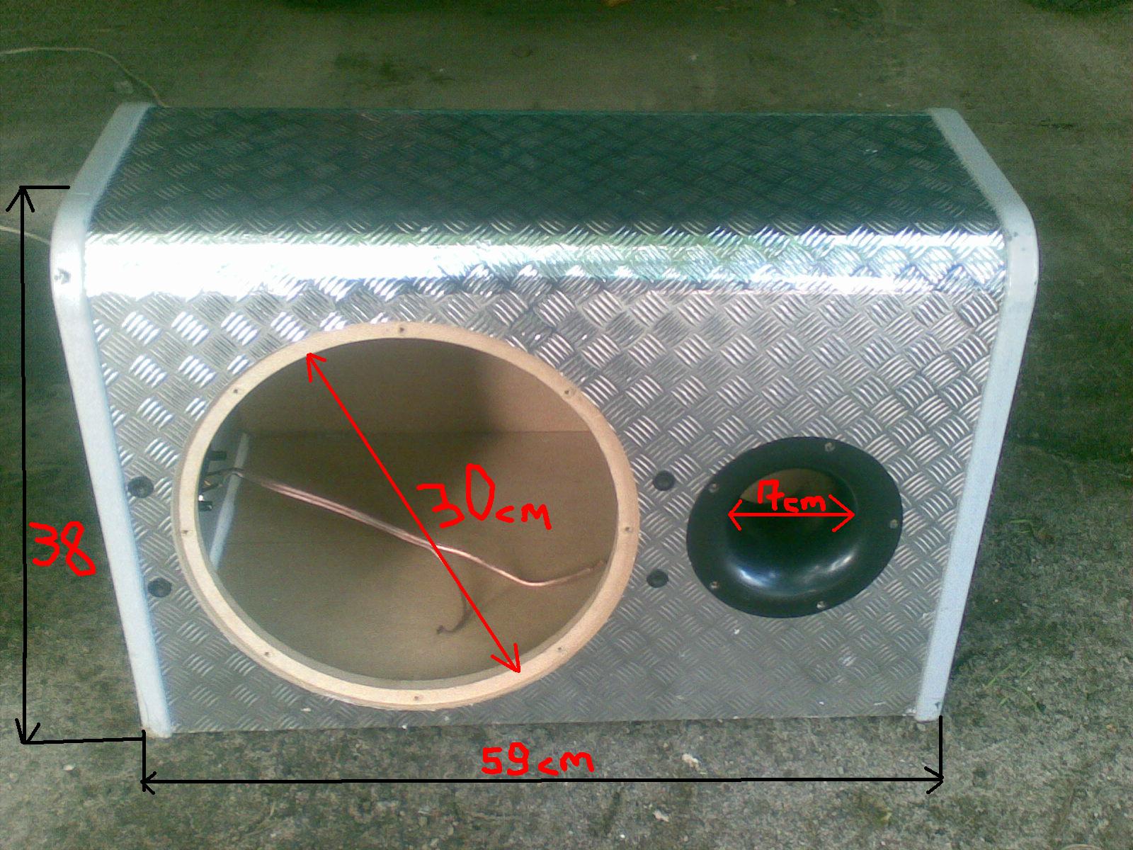

    Witam kolega posiada skrzynie a w nim głośnik magnat xprex 12" Głośnik tak jak by się dusił <trudno to opisać ale tak jak by było w skrzyni za dużo powietrza i nie a port nie miał go jak wyrzucić po demontażu portu BR i po podniesieniu głośnika ok 1 cm nad otwór montażowy gra znacznie lepiej >w.d mnie przyczyną jest za małej średnicy port bass reflex ma on średnice 7cm i długość 12cm.
    Poniżej podaje zdjęcia z wymiarowanej skrzyni . Czy port bas reflex nie powinien być średnicy 10cm ?
    Proszę o odp gdyż on nie posiada internetu i nie ma gdzie poszukać odpowiedzi na te pytanie

    Skrzynia ma≈ 50L
    Port ok 1,5L
    Glosnik ok 3L
    Wychodzi ze głosnik gra w ok 45,5L I strojenie jest na 38Hz (wedlug WinISD)
    Czyli za malo jak dla niego ;) Z tego co pamietam najlepiej mu jest w 52l
    A srednice 7 czy 10 stosuje sie po to aby wyeliminowac swisty

    "pita198" i o to właśnie chodzi bo jest średnica 7 cm a zalecana z tego co czytałem do głośników 30 cm jest średnica właśnie 10cm np 669456850 była by dobra ;) ?
  • #6 6801696
    mskojon
    No 7 cm to stanowczo za mało i zamiast basu bedzie pierdzenie powietrza. przydalby się tunel 10cm
