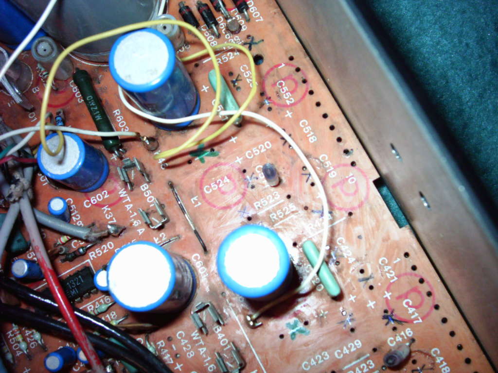

    Przed przystąpieniem do wykonania modyfikacji usuwamy następujące elementy z płyty głównej odbiornika:
    US-4, US-5
    C417, C418, C420, C422, C518, C519, C521, C522, C523
    R423, R524

    Zmieniamy także wartość kondensatora C426 z 470µF/25V na 4700µF/25V oraz C421 z 1nF na 100µF/16V (minus kondensatora do masy układu!). Warto też zamienić kondensator C405 100µF/16V na taki sam element ale nowszej generacji – mniejszy. Ułatwi to nam montaż przewodów do układu scalonego wzmacniacza. W module zasilacza należy też bezwzględnie wymienić bezpiecznik B602 z 400mA na minimum 2A /zwłoczny/.
    Układ scalony TDA2616 trzeba zamontować na prawej części radiatora wiercąc dodatkowy otwór Φ4mm. Miejsce montażu układu trzeba dobrze wyczyścić i pokryć pastą termoprzewodzącą np. AG Chemia pasta typu H. Po zamontowaniu układu scalonego na radiatorze, skróceniu jego wyprowadzeń do około 5mm przystępujemy do wykonania połączeń. Same połączenia wykonujemy jak najkrótszym przewodem miedzianym typu drut w izolacji Φ0,6-1mm.
    1 – do n. 7 US-5
    2 – NC (nie podłączone, lub patrz MODYFIKACJA I)
    3 – zewrzeć z wypr. 8 TDA
    4 – do n. 2 US-5
    5 – GND (w dowolny, pobliski punkt masy np. w miejsce wypr. ujemnego po C420)
    6 – do n. 2 US-4
    7 – do n. 3 US-4
    8 – (zwarte z 3) podłączyć do n. 9 US-4
    9 – do n. 7 US-4
    Zestawienie określa numer końcówki układu TDA2616 oraz przyporządkowane punkty docelowe.
    Dodatkowo pomiędzy n. 7 TDA a masę wstawiamy kondensator ceramiczny 100nF zapobiegający wzbudzaniu się układu.
    Modyfikacja Amator Stereo DSS-101 - wzmacniacz m.cz
    (przebudowany odbiornik Amator z użyciem zasilania asymetrycznego)
    Pierwsze uruchomienie warto wykonać z użyciem starego głośnika. Jeżeli układ będzie zachowywać się poprawnie można podłączyć normalne kolumny. Układ ten w egzemplarzu modelowym nie sprawiał żadnych problemów zarówno w czasie uruchomienia jaki i wielogodzinnej testowej eksploatacji.

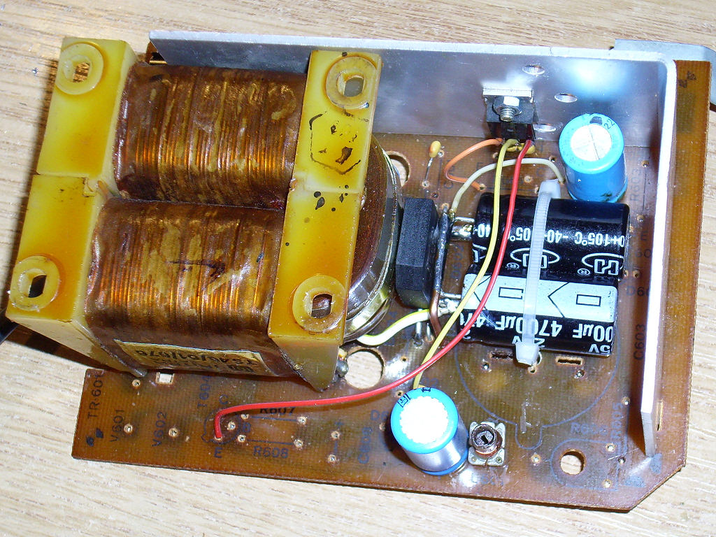

    Jak widać to zupełnie typowy układ podwójnego zasilacza dostarczającego symetrycznego, niestabilizowanego zasilania +/- 16V (+/- 19V bez obciążenia) oraz stabilizowanego napięcia +12V. Po usunięciu starych elementów elektronicznych (należy pozostawić jedynie D602, D603, C607, L601 oraz dwa gniazda bezpiecznikowe B601 i B601 w których zamieniamy wkładki na bezzwłoczne dwuamperowe). Środkową ścieżkę łączącą B601 i B602 należy przeciąć.
    (oczyszczona płytka zasilacza ze zbędnych elementów)
    Nowy zasilacz budujemy w oparciu o mostek prostowniczy 3-4 A (w egzemplarzu modelowym użyłem KBL08) oraz stabilizator scalony 7812 dowolnego producenta. Stabilizator można umieścić na radiatorze na którym do tej pory znajdował się tranzystor 2N3055. Pozostałe elementy bez problemu można wlutować w starą PCB wykorzystując oryginalną mozaikę ścieżek na płytce.
    (gotowy, zmodyfikowany zasilacz)
    Wszystkie kondensatory 100nF to kondensatory ceramiczne. Kondensator C7 musi być na napięcie przebicia minimum 63V. Kondensatory C8 i C9 powinny być dolutowane jak najbliżej wyprowadzeń stabilizatora scalonego. Na schemacie nie uwzględniłem uzwojenia 6,3V AC transformatora, gdyż je pozostawiamy bez zmian, jak również przewody łączące je z żarówkami podświetlającymi skalę i wskaźnik wychyłowy. Kondensatory elektrolityczne muszą być na napięcie przebicia minimum 25V, poza C10 który może być na 16V. Przewody zasilające napięcia symetrycznego prowadzące do układu scalonego TDA2616 powinny być o przekroju minimum 1mm, a przewód masy GND 1,5mm. Pozostałe przewody mogą być cieńsze.

    Też się pochwalę :) . Na początek chcę dodać że jestem totalnym amatorem jeśli chodzi o elektronikę.
    Ostatnio całkiem przypadkiem dostałem od sąsiada, który się wyprowadzał i robił porządki w piwnicy Amatora DSS-101, standardowo z uszkodzonym jednym kanałem wzmacniacza, tzn. okazało się że jest spalony jeden z bezpieczników. Jak wymieniłem bezpiecznik na 3A (bo taki akurat miałem pod ręką) radyjko po podłączeniu mp3 do wejścia gramofonowego się odezwało :).
    Ucieszyłem się strasznie z tego. Przeszukałem trochę neta, ściągnąłem schematy, no i przestroiłem sobie tuner na poprawny zakres częstotliwości - co ciekawsze z niezłym efektem :).
    No ale grało może jeszcze później ze dwie godziny, radiator układów UL1405 był cały czas gorący. Później nagle dźwięk w prawym kanale zaczął strasznie "charczeć" :( . Potem podłączyłem dwie kolumny pod lewy kanał i tak sobie używałem jakiś czas Amatorka jako wzmacniacz do kompa i radioodbiornik.
    Ale ile tak można?
    Decyzja zapadła - wymiana wzmacniacza na TDA2009 - bo prosty schemat, napięcie jak trzeba, no i tani!
    Więc wymontowałem stare układy z resztą elementów wzmacniacza.
    Zainstalowałem sobie TDA2009 na oryginalnym radiatorze łącząc nóżki przewodami z płytką.
    Modyfikacja Amator Stereo DSS-101 - wzmacniacz m.cz Modyfikacja Amator Stereo DSS-101 - wzmacniacz m.cz
    Dość szybko udało mi się to uruchomić (po znalezieniu błędu w montażu elementów :/ )
    Oryginalny radiator podczas pracy radia szybko sie nagrzewał więc dokręciłem sobie dodatkowy co rozwiązało problem :).
    Początkowo dźwięk nie był zbyt dobry (szumy, zakłócenia) dołożyłem na wejścia TDA dwa kondensatorki 0,1 uF i jest zdecydowanie lepiej.
    Trochę mnie jeszcze denerwuje to że jest zbyt duże wzmocnienie, tzn. przesuwając suwak głośności na około 2,5 (skala 0-8) jest już bardzo głośno i w głośnikach słychać zniekształcenia. Wiecie może w jaki sposób go przyciszyć? Może wystarczy dorzucić gdzieś dwa oporniki? tylko gdzie??
    Wszystkie komentarze i sugestie mile widziane :).

  • #19 19348652
    adam.eltra
    Tak to wyszło u mnie. dobrze ze kupiłem dwa egzemplarze TDA bo jeden okazał się wadliwy i zasilaczu padły dioda Zenera 7,5V, dwie diody prostownicze , tranzystory BC211-16 i BC 147. Drugi egzemplarz śmiga, kondensator 100nF wlutowano od strony ścieżek.
