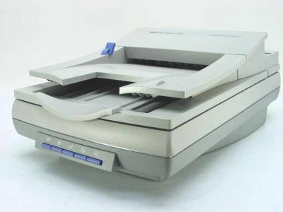

    Posiadam skaner Skaner Hp 6350c (C7670A) z podajnikiem A4 ADF w którym mam problem dotyczący paska kalibracyjnego. Problem polega na tym że skaner czasami przechodzi kalibrację czasami nie, szczególnie to jest denerwujące w przypadku podajnika ADF (za każdym razem kalibruje i nie może się rozpędzić.
    W tym momencie mam wielką prośbę do osoby posiadającej podobny skaner, czy osoby mające dostęp do takowego (serii 6300c), żeby zrobiły zdjęcie czy skan paska kalibracyjnego i umieściły je w temacie albo wysłały na moją pocztę (hugii@op.pl).
    Za wszelką pomoc będę wdzięczny.
    Zdjęcie skanera:

    Czy nikt nie ma takiego skanera i nie potrafi pomóc (skanery z serii gdzie da się podłączyć adf i nie ma osobnego okienka na to np seria 6 5 i inne)? Na pewno przydało by się to innym forumowiczom którzy mają problem z tym skanerem (np nie chce skanować). Pasek kalibracyjny w moim skanerze całkiem się rozsypał i nie mam jak.
    Wystarczy tylko odkręcić śrubki i zrobić zdjęcie aparatem dolnej strony na której jest biały pasem (sam to obrobię w programie graficznym).

    Pasek kalibracyjny znajduje się pod szybą, jak się podniesie górę.
    żeby podnieść górę wystarczy odkręcić 4 śrubki (podnosi się góra wraz ze szybą) i jest to biały pasek znajdujący się z pod spodu (w części gdzie parkuje skaner przed szybą skanera).
    Może to dziwnie brzmi ale metoda jest bezinwazyjna (odkręcić śruby, odwrócić, zrobić zdjęcie i przykręcić tak jak było.

    Pasek zlokalizowany. Przy okazji udało mi się HP6200c zreanimować :)
    Okazało się ze pasek kalibracyjny był częściowo wypalony - farba z szyby się złuszczyła.
    Dla zainteresowanych objawy powyższego to strasznie długi start skanera, wielokrotne włączanie i wyłączanie.
    Pasek wykonałem z kawałka białego samoprzylepnego papieru dociętego wg schematu (załącznik nr 1). Położenie paska na szybie również zaznaczyłem na schemacie. Proszę tylko uwzględnić poprawkę na to, że mierzyłem pierwszą lepszą linijka jaką znalazłem w szufladzie.
    Zeskanowany pasek stanowi drugi załącznik (kalibracja6200c.zip)
    Wrzuciłem także zdjęcie paska w skanerach HP6200c (trzeci)
    oraz HP6300c (czwarty).
    Jeżeli będzie tak potrzeba, mogę pomierzyć pasek kalibracyjny skanera HP6300c.
