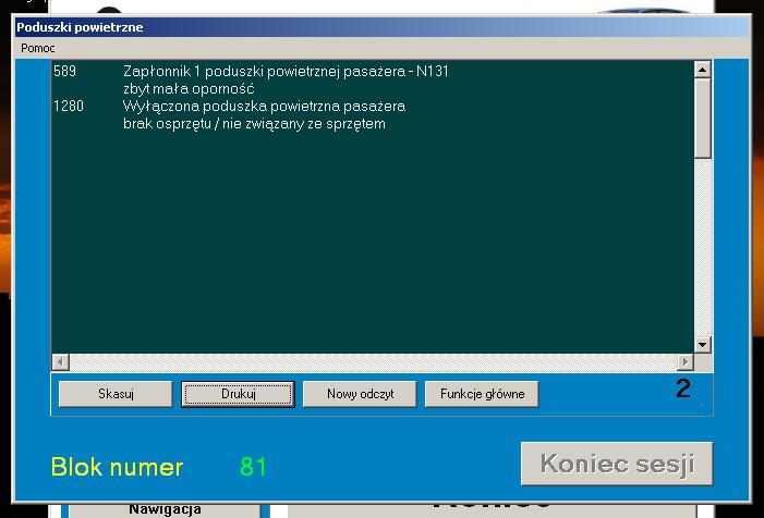

  • #6 11574448
    Payek_siti
    Odnalazłem ten temat (bardzo pomocny), tylko mam małe "ale" :):)
    Zrobiłem wszystko wg instrukcji z tego zamkniętego tematu:
    https://www.elektroda.pl/rtvforum/topic1060858.html
    ale... jak napisane jest w poście nr 4, kontrolka poduszek, po 12 sekundach migania powinna zgasnąć. U mnie po tym czasie, zapala się na stałe i nie gaśnie do momentu zgaszenia silnika. Może ktoś miał podobny problem?

  • #9 11578696
    Payek_siti
    Byłem dzisiaj sprawdzić
    pokazało mi się coś takiego:
    Passat 5b fl - Czy da się wyłączyć poduszke pasażera?
    Przed wyłączeniem poduszki pasażera nie było żadnych błędów w tym miejscu.
  • #10 11579158
    15darekvw
    Objaw normalny w tym przypadku,ale mozna było ten temat inaczej załatwic i system AIRBAG byłby w 100%sprawny bo w tej chwli auto niema sprawnych poduch.
  • #11 11579292
    Payek_siti
    Upsssss...... to znaczy jak?
    Co teraz? coś się "skończyło" ?
  • #12 11579607
    grala1
    Specjalista grupy V.A.G.
    Odepnij wtyczkę od poduchy którą wyłączyłeś.
    Czytaj błędy ze zrozumieniem.
    Sterownik wie że ma wyłączoną poduszkę ale ją widzi przez co krzyczy że za małą rezystancja.

  • #14 11579676
    15darekvw
    Kostke masz przy poduszce pasazera oczywiscie kolor zółty.

  • #17 11579915
    grala1
    Wyciągasz schowek, wkładasz głowę w dziurę po schowku i patrzysz do góry a tam żółte złącze które trzeba rozpiąć.
