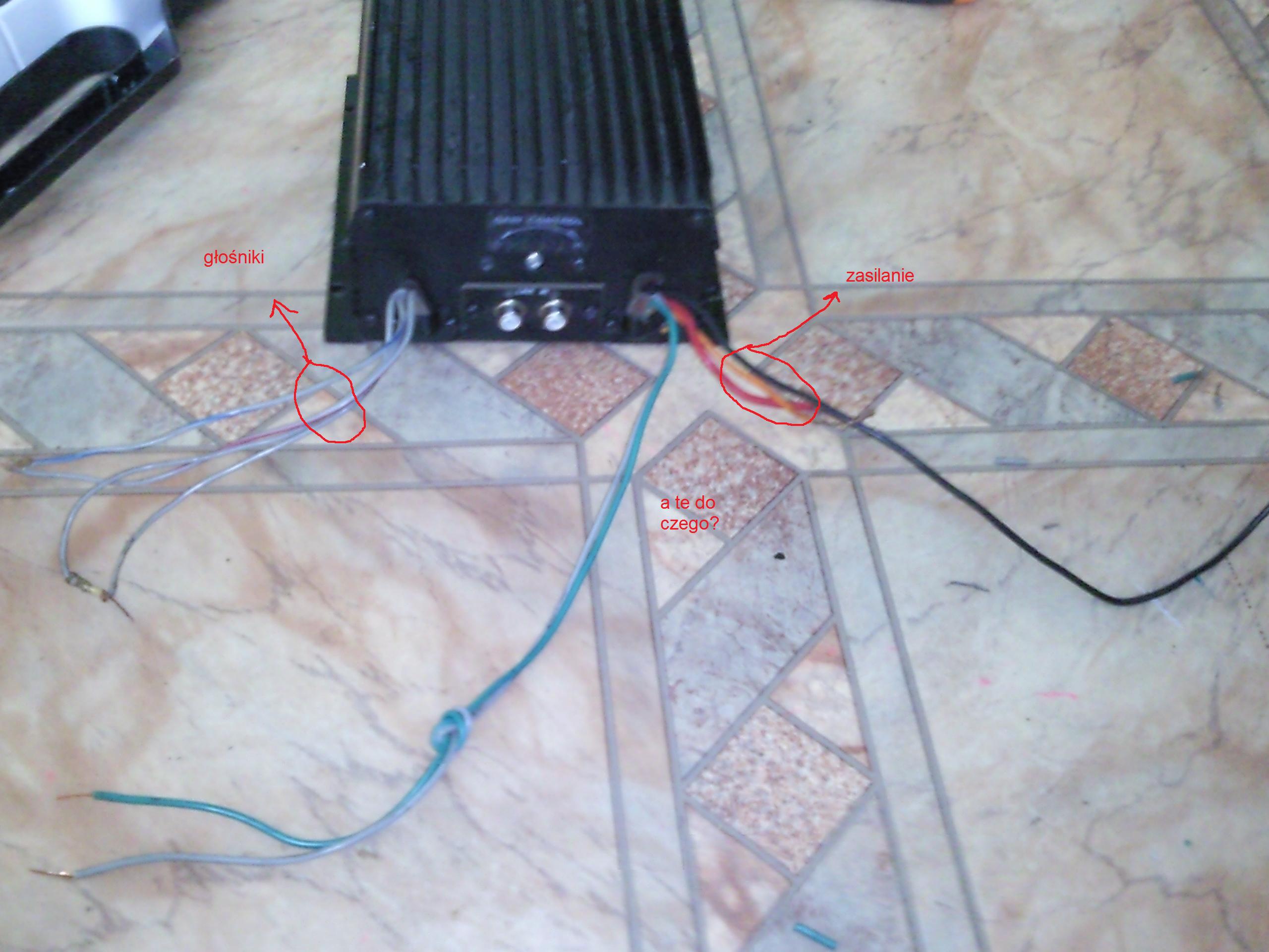

    Witam! mam mały proble z podłączeniem wzmacniacza. Otóż m=posiadam troche stary wzmaciacz(magnum ma 150) i są tam obok kabli do zasilania dwa kable które nie wiem gdzie podłączyć
    Kto mi powie do czego te kable?? jeżeli można prosić o szybką odpowiedz bo wzmacniacz razem z tubą są już w samochodzie tylko te kabelki mnie nurtują i nie wiem co i jak zrobić.... aha a ten pomarańczowy widoczny na zdjęci to do czego podłączyć?? zapalniczke?

    Witam, przewód pomarańczowy podłącz pod stacyjkę (także przez bezpiecznik powiedzmy 0.5 ampera , ostrożności nigdy dość) wtedy będziesz miał włącznik wzmacniacza jest to bardziej ekonomiczne rozwiązanie od gniazda zapalniczki, natomiast kable niebieskie nie wiem do czego są . Najlepiej zdejm obudowę i zobacz do czego idą.

    Po pierwsze te kable mają za małą średnicę nawet do słabiutkiego wzmacniacza. I nie waż się podłączać wzmacniacza pod stacyjkę ani zapalniczkę! Po drugie tak na odległość trudno ocenić - zdejmij obudowę i popatrz. Miernik masz? Przydałby się.

    A w ogóle wzmacniacz ci gra bez podłączania tych niebieskich ? Bo jak tak to po co zawracać se tyłek? Może to jakieś wejście wysoko napięciowe? sam nie wiem :D Bo czerwony i żółty to na 1000000% +12V a czarny masa :)

    Milionem procent bym tak nie szastał ;) Te kolory w większości odtwarzaczy oznaczają +12V, ale we wzmacniaczach niekoniecznie.

    W większości przewody są przykręcane i opisane na panelu :) Ale po tym wzmaku smiem dac ten milion :P ze to zasilanie :) Czasmi sie spotaklem ze sterowanie z głownym zasilaniem bylo zamienione ale to i to idzie na +12 wiec spalic sie nie da

    Ale dość istotny jest przekrój kabla - na zasilanie powinien mieć te 8-10 mm kw. a na remote wystarczy i 1 mm kw.

    Nie siej przesadow, 8-10mm kw - owszem, ale do wmacniacza ktory tego potrzebuje, ten na zdjeciu raczej nie bedzie potrzebowal takich kabli! Wiekszosc radyjek gra na kabelkach 1-2mm kw i dzialaja ,a pobieraja ~10A. Remote tak naprawde wystarczy 0.1mm kw. Jaki prad plynie przez remote'a 0.1, 0.2 A?
    Nie popadajmy w histerie z tymi srednicami kabli!
    Zarowki w swiatlach mijania w samochodze maja po 55W i polaczone sa kablami 1-2mm...

    Rzecz jasna :) A podejrzewam ze w tym wzmaku siedzi jakis scalak Wiec te 1 mm kw to w zupelnosci wystarczy :)

    temat do zamknięcia.... wzmacniacz był na tyle mocny(:idea::D) że nawet głośników w przednich drzwiach nie był w stanie "napędzić" :E
