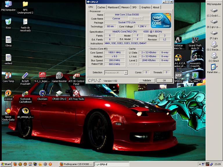

    lukaszk14
    witam posiadaczy core 2 duo moim problemem jest to ze jak podkręcam z 1.8ghz do 1.9ghz to już nie che odpalić monitor cały czas mryga a wcześniej w Everest-cie coś mi skakało taktowanie z 1.8ghz do 1.2ghz i nie wiem o co chodzi . mój sprzęt to :
    procek:C2D E4300 2x 1.8ghz
    płyta główna :ECS NF650I SLI
    grafa: radeon gigabyte x 1600pro
    ram: 1gb DDR2 good ram
    zasilacz: ferver 400 Wat
    proszę o pomoc żeby go podkręcić i żeby nie skakało taktowanie :cry:

    Pomijam fakt, że zasilacz należy do tych z czarnej listy i podkręcasz sprzęt na własną odpowiedzialność.
    Spadek taktowania, o którym mówisz nazywa się EIST (Enhanced Intel SpeedStep Technology). Kiedy komputer nie ma obciążenia to mnożnik automatycznie się zmniejsza z 9x na 6x.
    Czasami większą stabilność podczas podkręcania daje wyłączenie dwóch funkcji w BIOS:
    -EIST (czasami SpeedStep)
    -C1E Support.
    Podaj jeszcze taktowanie RAMu, bo to zapewne albo on nie wyrabia ze zwiększonym taktowaniem albo zasilacz.

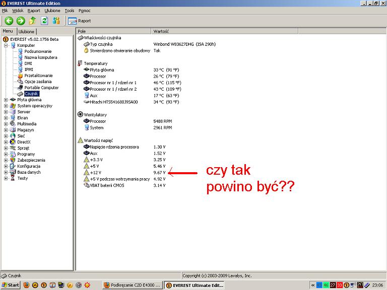

    powiedzcie mi jeszcze jedno jak tam w Everest są tam czujniki napięcia i mi pokazuje z +12V na 9,45V czy to czujniki są do dupy czy to zasilacz
  • #6 6806757
    iron64
    Poziom 41  
    Zasilacz jest do bani.
    Czujniki są też do bani. Co nie wyklucza w najmniejszym stopniu zasilacza.
    A pomiar programowy to funta kłaków warte coś.
    Jeszcze coś koledze wytłumaczyć? ;)

  • #15 6818155
    lukaszk140193
    no to tera zresetuje kompa i zacznę podkręcać :D
    no i w ogole jak podkręcam na 201 to już nie chce odpalić możne to być wina pamięci ??

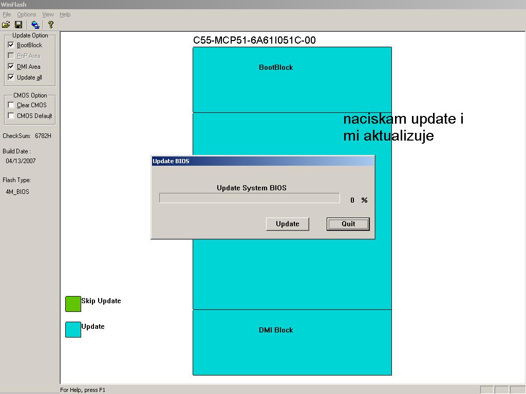

  • #20 6824185
    PiotrRDiablo
    Nieuważnie czytałem, wydawało mi się, że BIOS zaktualizowałeś, dlatego nie brałem tego pod uwagę. W przypadku płyt ECS-a aktualizacja BIOS-u jest pierwszą rzeczą jaką należy zrobić przy jakichkolwiek problemach - dlatego wymieniłem to w poprzednim poście jako punkt 1. ...
  • #21 6825227
    lukaszk14
    yy ja już 3 razy aktualizowałem bios i dupa
    pisze na stronie ze bios jest z 2008roku a jak aktualizuje i uruchamiam ponownie to pisze 2007

  • #22 6825271
    DollarMan
    A dobrze go aktualizujesz? Bo z tego co piszesz wynika, że BIOS jest cały czas stary...

  • #23 6825835
    lukaszk14
    Podkręcanie C2D E4300 na ECS NF650I SLI
    to które kable w zasilaczu są do napięcia procesora ???
  • #24 6825848
    Karaczan
    Poziom 41  
    Zadne ;)
    Napiecia dla CPU robi plyta glowna. Zaleznie od modelu plyt/cpu napiecia te sa uzyskiwane z +3.3, +5 lub +12V.
    Nie wiem jak twoj chipset, ale wiekszosc C2D uzywa linii +12V do zasilania plyty. Dlatego zasilacz musi miec dobra wydajnosc pradowa na +12. (Karty grafiki tez biora +12)

    lukaszk14
    w zasilaczu mam po
    v5= 5.07V
    v12=12.07V
    tam gdzie mam do płyty 4 piny to mi pokazuje 12,06v
    a po podłączeniu pomarańczowego kabla to miałem 3.30v
    tzn. w DOS-sie nie umiem
  • #28 6826787
    Karaczan
    Poziom 41  
    Napiecia ok. Mierzone pod obciazeniem komputera, czy "na luzie"?
    Ja w zyciu nie mialem problemu z Winflashem. Zgraj nim stary bios (ikonka dyskietki) i porownaj jakims programem zawartosc plikow, moze jednak sie ok wgrywa ale masz cos zamotane z plikiem ktorym flashujesz.
    Zaznacz jeszcze opcje Clear CMOS przed flashem.
    Albo masz jakas zworke moze chroniaca bios przed zapisem, ale wtedy raczej by ci wywalilo stosowny komunikat na ekranie ;)

    PiotrRDiablo
    Clear CMOS czyści ustawienia BIOS-u a nie sam BIOS, tę zworkę przestawia się właśnie po aktualizacji BIOS-u (zalecane przez większość producentów płyt głównych) oraz jeśli tak ustawi się parametry płyty, że komp nie chce wstać (nowe płyty sobie już z tym radzą) żeby przywrócić ustawienia na których system wstanie :D
    Nigdy nie aktualizowałem BIOS-u z poziomu windy. Tylko czysty DOS - wtedy mam pewność, że robię co chcę, a nie to co chce "wingroza" :D
    Może masz na płycie zworkę blokującą zapis do pamięci FLASH, gdzie siedzi BIOS ? Takie zabezpieczenie przed wirusami
