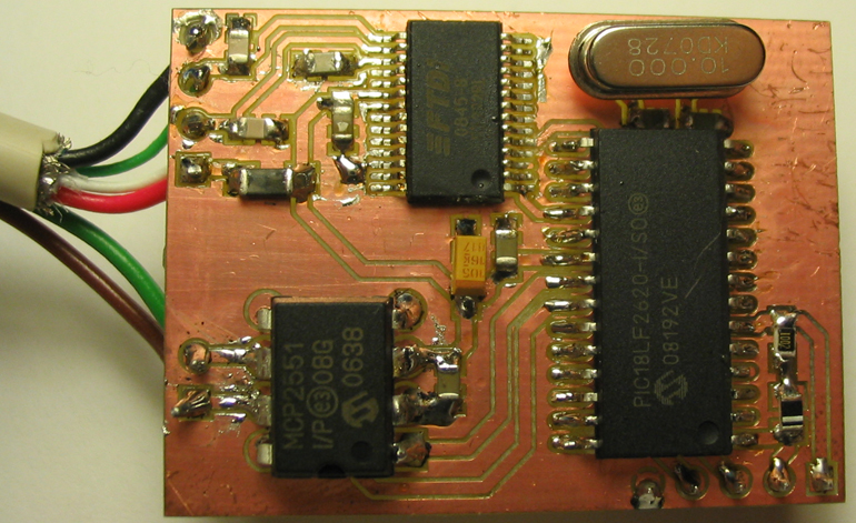

    Autor artykułu kupił nowe radio do swojego peugeota 406, lecz niestety okazało się że nie współpracują z nim wbudowane w kierownicę przyciski sterujące. Działo się tak, ponieważ wysyłają sygnały na wewnętrzną magistralę samochodu a nie bezpośrednio do odtwarzacza. Rozwiązaniem problemu było skonstruowanie urządzenia dekodującego dane z magistrali i formatującego je tak by radio mogło je zrozumieć. Autor udostępnił wszystkie schematy i kody źródłowe na stronie projektu. Urządzenie powinno działać w każdym samochodzie Peugot lub Renault w którym zastosowano magistralę 125kb VAN. Na stronie projektu można znaleźć również układ do monitorowania magistrali VAN na USB.

    Na stronie zródłowej jest malutki błąd który powtarzasz nie VAN lecz szyna CAN (Controller Area Network) która jest w autach montowana

    Ogólnie pomysł bardzo ciekawy i przyszłościowy, wszystkie dzisiejsze samochody oparte są na magistralach danych. Opowieści o kablach przypominaja rozwiązania polskich "kowali" od sprzętu
    @mirek1179 dwa razy zastanów sie nad tym co piszesz, a jak nie jesteś pewnien lepiej nie pisz, i poczytaj sobie tu:Link

    Chyba jednak VAN, radze doczytac

    CAN jest w samochodach grupy VW :D Więc poniekąd ma rację.
